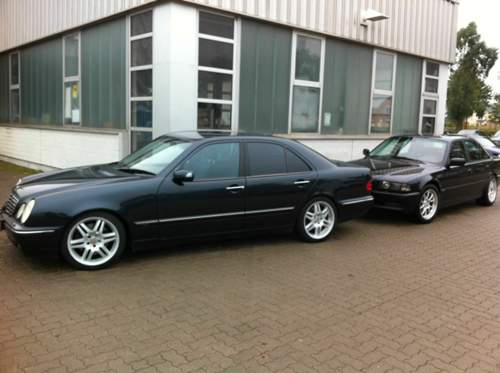

Wenn andere Federn dann H&R 35mm
Ist nur minimal tiefer als Avangarde.....
(Das mit den Federn hatte ich ja schon mal angebracht 😉 )
Feder eines leichteren Models, wäre grob fahrlässig....
Empfinde ich als äußerst unschöne Idee!
Mir ist Deiner etwas zu tief
Ich weiß, Danke dafür. Allerdings war das bevor mein Auto zum Offroader gemacht wurde 😉
