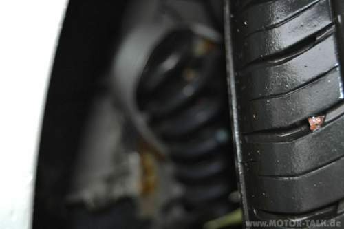

habe heute leider ein großes Problem festgestellt:
Vorne links zeigte sich an einer Stelle der oberen Federaufnahme etwas Rost. Als ich dann ein wenig mit dem Schraubendreher dran rumgestochert habe, zeigte sich ein leider doch recht großes Loch im Blech.
Soweit ich sehen konnte, sind die Befestigungen zur Karosserie hin aber noch in Ordnung, dennoch muß da natürlich was gemacht werden.
Doch leider kommt man da mit dem Schweißgerät so nicht hin, so wie ich das sehe muß vorher natürlich der Stoßdämpfer und die Feder raus und wahrscheinlich noch einiges mehr von der Achse, Bremsen etc.
Hat jemand sowas schon mal geschweißt ? Kriegt man das ganze Zeug auch ohne Spezialwerkzeug / Federspanner etc. hin ? Und was würde sowas in einer freien Werkstatt kosten ??
MfG Hansi

...ich sag nur Lochschweissung....ein paar ca 8-9 mm große Löcher rein bohren und die beim Schweissen "voll laufen" lassen....evtl oben und unten waagrecht noch mal anheften.....das reicht und überlebt euren CLK auf jeden Fall...

....die Daimler Leute haben sich schon was dabei gedacht als sie das seinerzeit entwickelt haben. Das Teil ansich hält ja auch, nur der rostende Rest lässt es reissen....die Lochschweissung hält schon, eher wie die Nieten....würde ich nur schweissen und nicht nieten. Durch den Niet hast du im Holmen wieder eine Angriffsfläche für weiteren Rost. Und durch den Niet hast du keine entgültige Verbindung als durch Schweissen. Die die sich mit Schweissen auskennen wissen was ich meine....

Glaub mir...4-5 durchgeschweisste Hefter halten mehr wie das genietete....die reißt du nur bei einem Crash raus. Wenn es sauber geschweißt ist reisst niemals der Hefter, sondern immer daneben....
P.S. ein 5mm sauber durchgeschweißter Punkt hält mehr wie ein 10mm hingeklebter....

falls irgendwann jemanden das Thema interessiert, ich habe noch ein wenig nachgeforscht und offensichtlich steht in der Arbeitsanweisung von Mercedes selber auch drinne, wie die Punkte zu setzen sind. Und zwar machen die dort Löcher 3x Links an dem flachen Stück, 3x Rechts auf dem flachen Stück UND 3x an der "Brücke" oberhalb der Stege, anschließend noch 2 kleine Nähte außen an den Stegen.
Dann werd ich das natürlich genauso versuchen, jetzt brauch ich nur noch eine clevere Idee wie ich den Teller exakt auf die gleiche Position krieg wie den Alten. Mercedes nimmt dafür immer die Richtbank mit Richtwinkel, aber sowas hab ich leider nich 🙂

Mit dem Rost an der Federaufnahme ist echt nicht zu Spaßen. Die Federn, die Merzedes bei dem CLK auf der VA verwendet haben richtig Dampf. Die Federn bekommt man auch nicht mit jedem Federspanner gespannt- da muss man echt zu Merzedes fahren und nachfragen, ob man sich den Spezialfederspanner ausleihen kann.
Habe letzten Monat erst beim Tauschen der Bremscheiben und Beläge bei dem CLK meines Cousins gesehen, dass die Federaufnahme VR an der linken Seite schon 3-4 cm eingerissen ist. Kam auch schon ein Kunde bei uns an, wo die Feder desswegen rausgeprungen ist und ihm den Kotflügel zerstört hat- wie gesagt, da ist richtig Dampf drauf. Leider eine bekannte Schwachstelle beim CLK aber auch bei der E- Serie dieses Baujahres ...
Zum Thema Schweißen - eine Punktschweißung hält mehr aus, als eine übliche Nahtschweißung.
