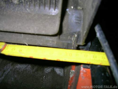

Hallo, hat noch jemand einen Fangkorb oder Fangsack für einen Dolmar Rasenmäher? Siehe auch Bilder!

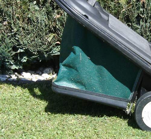

Das originale Material ist weicher und biegsamer als der Windschutz. Auf dem Bild kann man erkennen wie steif das Material ist. Die Falte lässt sich ohne Kraftaufwand rausziehen wenn man das Bodenteil nach unten bewegt.
Zuerst den alten Fangsack an den Nähten auftrennen und an Hand der beiden Muster neue Rohlinge ausschneiden.
Das nähen geht ohne vorstechen nur an den Plastikbefestigungen und am Bodenteil muss man vorstechen oder mit dem Akkuschauber und 1,5 mm Bohrer bohren. Die Nähte sind leider nicht so schön geworden wie original mit Maschine genähten.

Der Korb mit dem Windfangnetz funktioniert und der Korb wird voll. Auf dem Bild ist zu sehen dass er mit dem Gewicht des Grases jetzt etwas nach unten hängt. Das ganze ist zwar noch etwas steif aber ich denke mal das gibt sich noch.
Steine liegen in meinem Garten keine im Gras. Und selbst wenn das Windfangnetz ein Loch bekommt, sehe ich das nicht als so dramatisch an. Wir wissen ja jetzt wie es geht. Soll heißen der Versuch für 10 € war es wert.

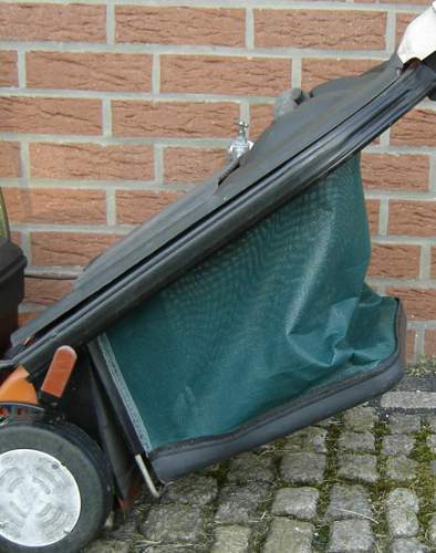

Man kann sich das auch schön reden. Wie gesagt, deine Arbeit in allen Ehren, aber das Ergebnis überzeugt mich nicht. Wenn die Luft nicht aus dem Fangsack kann, und das ist nun mal bei dem von dir verwendeten Material so, wird lange nicht das gefangen was möglich ist.
Ich hab hier mal ein Foto von meinem über 20 Jahre alten Mäher mit original Sack !
9 kg Gras in einem 50 Ltr. Fangkorbvolumen !!!
Allerdings war die Länge des abgeschnittenen Grases nur ca. 4 - 5 cm.
