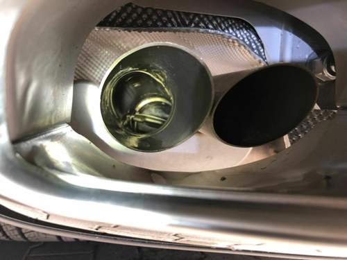

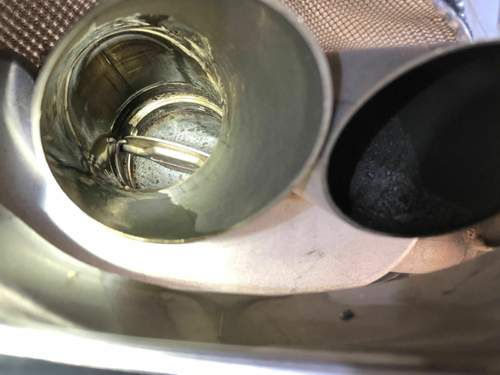

Ich habe heute mal den Endschalldämpfer meines 450er mit SA Sportlicher Motorsound „inspiziert“. Von vorne kommt ein recht mächtiges Rohr zum hinten quer verbauten Endschalldämpfer. Von dort gehen sowohl rechts, als auch links, jeweils 2 versetzte Rohre im ca. 90 Grad Bogen zu den Endrohrblenden.
Die jeweils inneren Rohre sind vom Durchmesser kleiner und verfügen über keine „schaltbaren“ Klappen. Die äußeren Rohre haben einen größeren Durchmesser und sind beidseitig mit einer Auspuffklappe versehen. Bei ausgeschalteten Motor sind die Klappen geöffnet und schließen sich nach dem Motorstart (Fahrprogramm unabhängig). Durch die Fahrprogramme hat der Fahrer keinen aktiven Zugriff auf die Klappensteuerung. Die Ansteuerung geschieht automatisch und dürfte abhängig von Last und Drehzahl erfolgen.

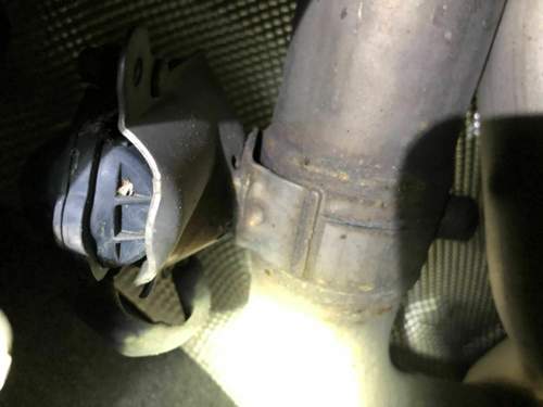

Die Stellmotoren für die Klappen scheinen elektrisch und nicht über Unterdruck zu arbeiten.
Zieh den Stecker ab dann bleiben die Klappen offen :)
Themenstarteram 7. Februar 2020 um 9:49
@Kleinlarsen schrieb am 7. Februar 2020 um 10:42:51 Uhr:
Ich denke nicht, ist ja ein elektrischer Motor. Da gibt es sicherlich gleich eine Fehlermeldung. Ganz früher bei den einfachen Unterdruck-Varianten funktionierte das noch...
@Dampfrad11 schrieb am 7. Februar 2020 um 10:49:10 Uhr:
Dann steckst den Stecker halt wieder an...:D:D:D:D
Wahrscheinlich geht er dir dann komplett in den Notbetrieb mit heißen 40km/h Höchstgeschwindigkeit...aber hey...das E-ABC würde da eventuell noch funktionieren...;)
