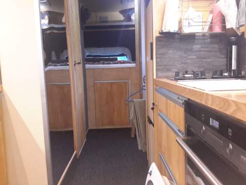

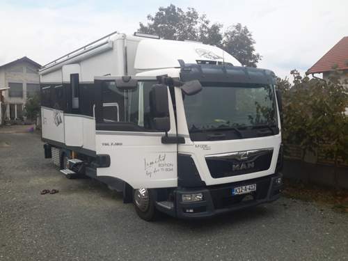

Möchte gerne mein selbstausgebautes MAN tgl 7.180 vorstellen und allen unterstützung geben die noch unsicher sind ob so ein project zu machen ist(sory für ewtl rechtschreibfehler da ich aus Bosnien komme und Deutsch nur in schullee hatte)
Mein MAN-eken ist 2016 bj.120 000km gelaufen und den habe ich in Schweiz gekauft 2021 und nach Bosnien eingeführt ges.kosten ca 30 000 eur und für den ausbau des möbelkoffers ca.19500 eur investiert wo meine arbeirszeit nicht eincalculiert ist ,aber ist doch geiles hoby und es hat jedes wochenende spas gemacht so das ich es wider machen werde.
ICH KANN JEDEN RATEN ,WER DAS VOR HAT,ES ZU MACHEN.Bin selber in medizin bereich tätig und ja ich habe nicht zwei linke hände,hat ja auch keiner von uns,freunde hat jeder mensch auch wenn er das nicht im moment realisieren kann.
Mein MAN eken ist 8.30 lang,2.35 breit,3.20 hoch und ist ein 7,5t.Hinten habe ich eine LBW die alls tersse dient,einfach geil.
Hinterachse ist orginal MAN luftgefedert,vorderachse habe ich orginalgummipufer abgeschraubt und einfach eine ducato LF eingebaut die 2x2t traglast hat alls unterstützung für die orginal blatfeder so das ich den gesamtwagen ca.15 bis 20cm hochheben kann.Fahrcomfor perfect da kann mein fast neuer Bürstner ixeo 734 nicht mithalten (und der ist auch schuld das ich dieses umbau gemacht habe)

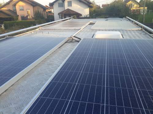

Auf dem dach habe ich normale hausphotovoltaik 4x 300 w solarmodule je 120 euro ,die über zwei solarladeregler je 40A und 100V gesteuert werden(die habe ich bei youtube gesehn da hat einer die nur grün lackiert??aber meine habe ich ca.80 euro stück betzahlt),ein wechselrichter 2500w,made in China,reiner sinus und zwei agm baterien je 200ah bei ebay gebraucht aus einer photovoltaik anlage 5jahre alt ,aber ich kann damit meine mikrowelle,heisluftofen für geback aufwermen,meine barista espresso bedinen und der lüfter hat sich noch nie eingeschaltet,hauptsache funktioniert,litium kann speter kommen.
Binn nicht gasfrei,habe einen gasfesttank 60l und truma duo control für umschalten für zwei gasflaschen.
Heizung und warmwasser mit truma combi 6 e und notheizung orginal standheizung MAN und noch standheizung 6kw made in china 149eur.
Wände sind orginal allu ausenhaut,35mm hartschaum,20mm armaflex,10mm holzplatte.Thetford aes kühlschrank 150l.
Frischwasser 250l,abwasser 250l,kassetentoilete für das erste mit separaten schwarzwasser tank 60l wo ich die kassete im not entladen kann und den tank nacher.

So das ist mein MANeken
Maneken
Lbw

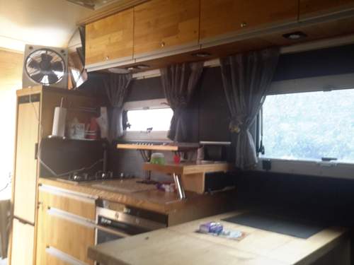

Super Umbau. Wollte gerne wissen was das für eine Luftfederung vom Ducato ist. Habe selber ein MAN der vorn eine Luftfederung braucht.
Ja, da ich am gleichen Projekt bin würde es mich auch sehr interessieren

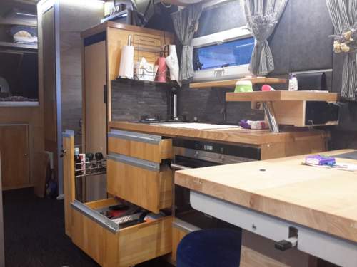

1.habe ich die LBW -Terasse überdacht und zugemacht mit einem mobilem Zelt der in 10 min auf und abgebaut werden kann extra für Winter und regentage da es geheizt wird

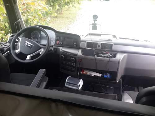

2.Veredelung der fahrerkabine,lederlenkrad,alcantara-ledersitze und neue tepiche.Sehr edel und angenehmes fahrgefühl

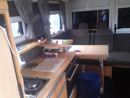

3.Wohnraumvende mit eccoleder softtouch verkleidet,
4.kleine Waschmaschine (muss noch eingebaut werden

Lederlenkrad
Wandverkleidung
Küche

@DB NG-80 schrieb am 19. August 2022 um 21:10:32 Uhr:
Wie bekommt man denn TÜV für einen TGL mit Ducato Fahrwerk?
Hallo
Es wird nicht am orginalblatfeder verändert
Und in Bosnien sind die tüv prüfer nicht sooooo streng??

Hallo
Danke für die tolle komentare
Ja Sie verstehn was von Werk
Die LBW ist getrent mit allu flügeltüren mit kältebruecke und secure glas
Stimt,zwei sole laderegler müssen zusamengebunden werden um komunikationsproblemme zu vermeiden,ich habe einen ausgeschaltet und der ist jetzt reserve
Meine garageausenklappe wird über seilzug geöfnet,wen ich die eingangstüre öfne dan ist in den schuschrank ein seilzug,ich ziehe und die garagentür springt automatisch raus,um sie zuzumachen drücke ich die einfach und die rastet ein,sehr einfach und jeder Morelo co besitzer guckt so mit seinem fingertouch methode ,da meine lösung sehr robust und einbruchsicher ist
Und meine garage ist mit zwei truma luftströmer ausgestatet und die Madratze ligt auf einem 2 cm dickem,durchlöchtem schaum,
Meine eingangstreppe sind normale womo Trepe zweifach denke project 2000 oder 3000heist es.bei ebay.de
Da habe ich die komplette elektronik ausgebaut und direkt mich an den motor über sicherung angeschlossen mit zwei umgepolten leitungen und industrieschalter.Diese Trepen haben endschalter so das es automatisch stopt bei endanschlag öfnen oder zumachen,du darfst nur nicht gleichzeitig beide schalter drücken-mach kein mensch??
Habe kleines update mit bilder
Gruss aus Bosnien
Ps
Wir haben TÜW in Bosnien
und die Ducato LF an der frontachse ist nur zusatz ,DIE ORGINAL BLATFEDERUNG WIRD NICHT ANGETASTET
AUCH BEI 100 KMh wen die LF platzt ,kein problem
Das ist nur unterstuetzung für blatfederung und das der womo nicht sooooo schauckelt??

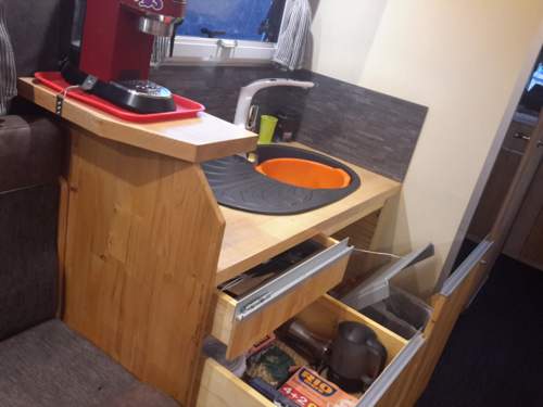

Noch bilder da es heute sonnig gewesen ist
Gruss aus Bosnien
Küche
Wandverkleidung
Küche

Hier noch das Dach meines MANeken womo
Da habe ich allurifelblech alls verstärkung geklebt so das ich jetzt Hagelschutz und begehbaren Dach habe,jetzt extrem stabil
Da habe ich 4x300 Wp solarplaten geklebt und verschraubt,mit unterlüftung
Mppt solarregler,nur einer ist eingeschaltet der zweite ist reserveh
Und entlich 2x300 Ah LifePo in combi mit meinem 2500W CHINA WECHSELRICHTER (bin begeistert nach einem Jahr,das ding spielt mit meinem ele.geräten und hat 150Eur gekostet)denke das die marke Edecoa o.ä. heist
FÜR DAS GANZE HABE ICH CA 1900 EUR BETZAHLT UND NACH EINEM JAHR WAHR ICH NOCH NICHT AN LADESTROM ANGESCHLOSSEN,ANFANGS WURDE ES ETWAS KNAP MIT MEINEM AGM BATERIEN
