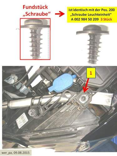

Ich habe heute das schöne Wetter genutzt, um eine kleine Schönheitskorrektur an meinem Fahrzeug durchzuführen. Ich habe vorne links die Radhausverkleidung teildemontiert um den Nebelscheinwerfer, dieser befindet sich neben dem Tagfahrlicht, zwecks zusätzlich präventiver Abdichtung auszubauen.

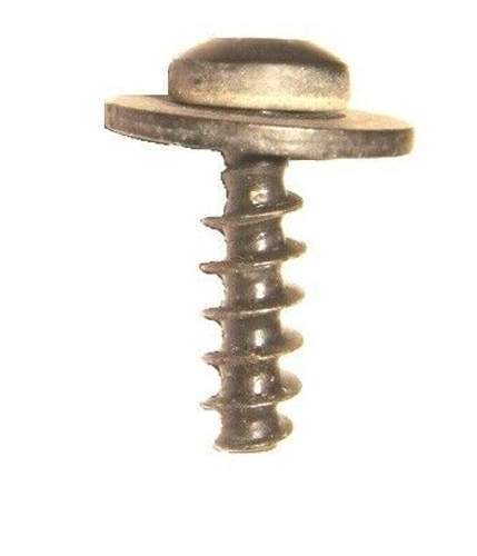

Auf der Innenfläche des Stoßfängers entdeckte ich dann das Fundstück Nr. 1. Trotz intensiver Suche konnte ich die Befestigungsposition der Schraube leider nicht entdecken.
Vor drei Monaten hatte ich die selbe Aktion an der rechten Fahrzeugseite durchgeführt, und das ebenfalls nicht zuordbare Fundstück Nr. 2 an ähnlicher Position entdeckt.

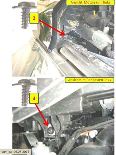

Am Samstag war das Wetter in Dortmund ja nicht so prickelnd, weshalb ich mich mit den zuvor dargestellten Fundstücken eingehender beschäftigen konnte.
Da die genaue Einbauposition der Fundstücke aus dem Ersatzteilkatalog nicht wirklich zu entnehmen ist, habe ich die Vorderräder und die Kunststoff- Innenkotflügel abmontiert, um mir die im Radhaus/-kasten befindlichen Verschraubungen und Verschlussscheiben näher anzusehen.
Fazit zu dem Fundstück "Blechschraube" im Innenkotflügel links
Die einzige Schraubenart die mit dem Fundstück identisch ist, war der Schraubentyp zur Befestigung des Scheinwerfers = Pos. 200 „Schraube Leuchteinheit“ Teil. -Nr.: A 002 984 50 209 3 Stück
Der Scheinwerfer wird somit mit drei Schrauben, zwei oben und eine unten im Radhaus/-kasten (siehe Bild 1-2) befestigt. Da alle drei Schrauben vorhanden waren gehe ich abschließend davon aus, dass bei der Befestigung des Scheinwerfers im Werk, wirklich eine der Schrauben heruntergefallen ist und durch eine neue ersetzt wurde.
Die im zweiten Beitrag von mir benannte Blechschraube:

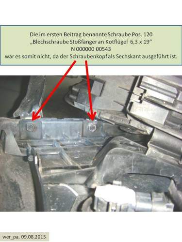

Pos. 120 „Blechschraube Stoßfänger an Kotflügel 6,3 x 19“ Teil.- Nr: N 000000 00543
war mit dem Fundstück nicht identisch, da der Schraubenkopf als Sechskant ausgeführt ist (siehe Bild 3) und dieses im Ersatzteilkatalog nicht erkennbar ist.

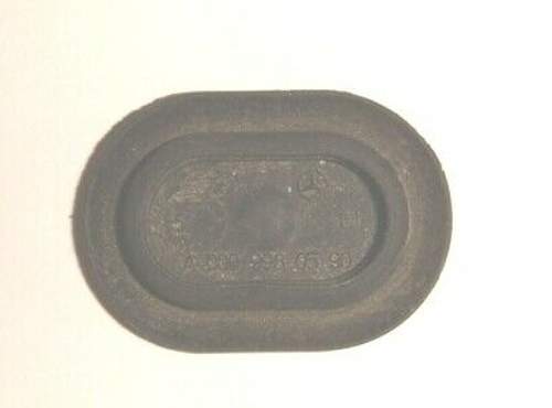

Fazit zu dem Fundstück "Verschlussscheibe“ im Innenkotflügel rechts
Nach der Abnahme des rechten Innenkotflügels konnte man erkennen, dass die Verschlussscheibe Teil Nr.: A 000 998 05 90 tatsächlich nicht korrekt in die Ausstanzung eingedrückt wurde (Siehe Bild 4), so wie es auf der linken Seite erfolgt ist (siehe Bild 5)
