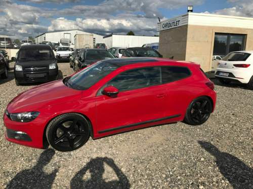

Hallo an alle,
Könnt ihr mir den Satz im fahrzeugschein übersetzen:
Tieferlegung D. Fahrwerk Weitec um bis zu 35 mm, Typ 80095, Farbe. Gelb Kennz.. VA/HA 1027/8010, Abstand Radhaus B. Radmitte in mm VA/HA: 365/350, freie Gewindegänge in mm VA/HA: 27/18*Verwendung von Schneeketten wurde nicht geprüft**
Es ist ein VW Scirocco 2.0 TSI, EZ: 2012
Suche nach einer ABE für das Fahrwerk! Finde leider nichts! Muss auch gestehen, ich weiß auch nicht, was das genau ist! Gewindefahrwerk, Sportfahrwerk, nur Federn???
Welche Felgen/reifen kann man damit fahren?
Kennt einer von euch den Wagen? War lange in der Regio Kassel gemeldet!
Danke im Voraus,
Adilis

Weitec Gewindefahrwerk mit einer Tieferlegung bis zu 35mm. Beim verstellen vom Gewinde muss du darauf achten dass der Abstand von Radhaus Kante bis Radmitte die 365mm an der Vorderachse und die 350mm an der Hinterachse nicht unterschreitet. Gutachten sollte man beim Hersteller bekommen, einfach danach googeln „weitec Gewindefahrwerk scirocco 3“. Da das Fahrwerk eingetragen ist kannst du vw originalfelgen problemlos damit fahren. Zubehörfelgen von anderen Herstellern müssen in Kombination mit dem Fahrwerk eingetragen werden. Dafür musst du das Gutachten vom Fahrwerk sowie von den Felgen zur Prüfstelle mitbringen.
Edit: auf dem Bild scheint der Scirocco Zubehörfelgen zu tragen. Laut dem Satz im Fahrzeugschein ist das Fahrwerk jedoch nicht in Kombination mit den Felgen eingetragen und somit darfst du eigentlich nicht mit dieser Kombi fahren, sprich entweder vw Felgen montierten, oder die Kombi eintragen, oder hoffen dass du nicht angehalten wirst 😁

Felgen eintragen alleine reicht nicht, der Prüfer muss das Fahrwerk in Kombination mit den Felgen eintragen, dazu braucht er das Gutachten des Fahrwerks und der Felgen.
Ich würde mich nicht auf ein anderes Fahrwerk einlassen, du hast den Wagen gekauft wir er dort stand, mit Fahrwerk. Mit der Absprache, dass der Händler dafür sorgt, dass der Wagen übern TÜV geht. Der Händler kann seinen Teil nicht erfüllen, ich würde vom Kaufvertrag zurücktreten.
Einen Satz original Felgen wird er dir ja wohl kaum zur Verfügung stellen...
Edit: wenn du nach einem Gutachten für das KW V1 suchst, steht im Gutachten genau deine Nummer (80095). Wahrscheinlich auch in dem Gutachten des ST X. Könntest es auch damit probieren

Das Fahrwerk ist ja eingetragen. Nur steht da nicht, welche Felgen, - Reifengröße man aufziehen kann/darf!
Außer die Orginal reifen unter Punkt 15 - 15.1: 225/45 R17 91W!
Zur Zeit steht er mit 225/40 R18 beim Händler!
Muss ich dir ABE mitführen, wenn das Fahrwerk eingetragen ist?
ABEs muss man immer mitführen. Werden ja auch nicht eingetragen. Eingetragen wird alles ohne ABE, also wo es bspw. nur ein Teilegutachten gibt (korrigiert mich wenn ich falsch liege)

Ja auch wenn das Fahrwerk eingetragen ist muss man das Gutachten / ABE mitführen. Bei den Felgen ist es genau so. Wenn bei der Eintragung im Fahrzeugschein nichts von Felgen steht dann kannst du nur die Serienräder mit dem Fahrwerk fahren. Alles andere muss in Kombination eingetragen und Papiere müssen mitgeführt werden.
