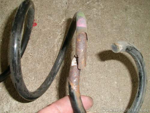

Passiert bei (fast) allen Fahrzeugen. Beim Ford Ka vom bekannten, unserm Polo 9 N, und dem 2009 er Fiesta von meinem Nachbarn. Da knackte die bei 28.000 an der rostigen Stelle weg....
Ab und zu mal ein Blick auf die Federn, ob es so aussieht.
