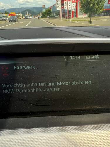

Heute während der Heimfahrt leuchtete Plötzlich diese Fehlermeldung auf Bild 1

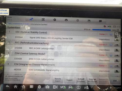

Als ich den Fehlerspeicher ausgelesen habe Stand da Bild 2

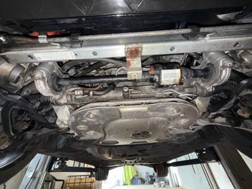

Ich hob das Fahrzeug auf die Bühne und unten war alles Verschmiert voller Servo Öl.
Auto hat Dynamic Drive.
Ist ein XDrive
Meine Vermutung kommt das es vor dem Lenkgetriebe noch eine Stabistange gibt und diese Hydraulisch gesteuert wird.
Hatte schon mal jemand dieses Problem.
