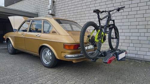

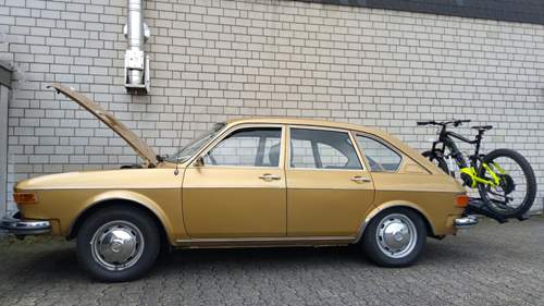

Dank eurer Hilfe habe ich nun ein Auto gefunden, was meinen Bedürfnissen als Radfahr-Enthusiast bestmöglich entspricht. Ich habe mir wie schon angekündigt einen VW 412 LE als Zugfahrzeug gekauft. Der Wagen hat eine komfortable Dreigang-Automatik.
Nachträglich habe ich eine Anhängerkupplung verbauen lassen, originale Neuware aus den 70iger Jahren.
Als Fahrradträger habe ich das beste Modell von Thule gekauft, dass ideal für schwere Pedelecs konzipiert ist. Die Traglast von 50kg wird nicht überschritten.
Der Anschluss ist 13 polig ohne Adapter und funktioniert wunderbar. Die Kontrolllampe mit Relais lag dem Zubehörsatz bei und konnte ohne Bohren etc. montiert werden.
Insgesamt ist der VW Typ 4 für mich das ideale Fahrzeug. Ich kann vorne das Auto mit Gepäck beladen, ohne jedesmal das Rad abklappen oder demontieren zu müssen. Sehr praktisch.
Jetzt kann ich endlich mal von woanders meine Touren starten und hab nicht schon den Akku vom Pedelec halb leergefahren, wenn ich im Wald ankomme.

Das freut mich sehr zu hören...
Übrigens: ich bin auch Fan der klassischen Variante mit der zusätzlichen Kontrolleuchte für den Blinker am Anhänger. diese Variante hat den unschlagbaren Vorteil, dass sie einen Fehler erkennt, den die Variante mit dem beschleunigten Blinken nie erkennen wird - vergessen, den Stecker in die Dose zu stecken.
Ich wünsche dir viel Freude auf deinen Touren.
gruß, Martin

Ich als ehemaliger Besitzer eines VW 411Le Variant (1978), wünsche dir viel Spass mit deinem Oldi. Lege einen Sandsack (50kg) als Gegengewicht vorn in den Kofferraum, damit du keine Überraschungen bei Kurvenfahrten erlebst. mfg.

Wie hast Du das mit der Eintragung gemacht? Ich habe auch eine AHK für meinen Variant rumliegen, gutes Gebrauchtteil, aber natürlich ohne Papiere.
Hallo Volker,
der VW stand zuletzt in Hannover, allerdings erst seit 2019. Davor hatte er zwei Vorbesitzer, die den Wagen immer gefahren haben.
Die Anhängerkupplung ist ein Neuteil (aus 70iger Jahren), d.h. Einbausatz komplett mit Anleitung und Kabel. Von einer Eintragung hat mir die Werkstatt nix gesagt, aber ich kann ja mal zum TÜV fahren vorsichtshalber. Danke für den Hinweis.
Wenn die Papiere noch aus den 70ern sind, muss das eingetragen werden. Das andere ist nur für AHKs mit einer aktuellen Anbauanleitung gemaß EU-Recht oder wie das genau heißt, weiß ich jetzt nicht konkret. Gibt es aber erst seit höchstens 10 Jahren. Mit den Originalpapieren ist das aber kein Problem.

Moin, ich hatte einen Einbausatz gekauft original 70iger Jahre. Komplett mit Elektroverkabelung, Relais, Lampe etc.
Meine Werkstatt hat dann aber direkt eine neue 13 Pol-Dose besorgt und angeschlossen, um mir den Adapter zu ersparen.
Die 7 Pol-Dose haben sie in den Kofferaum gelegt. Anleitungen sind natürlich alle original vorhanden, etwas vergilbt. Wahrscheinlich war das die letzte Typ 4 AHK in New Original Stock. Glück gehabt.

Ganz ehrlich gesagt? wenn es ne Kupplung ist, wie sie ab werk verbaut wurde, dann würde ich auch einfach garnicht danach fragen. an sonsten kann man sie problemlos beim Tüv eintragen lassen. kostet nur n paar euros.
