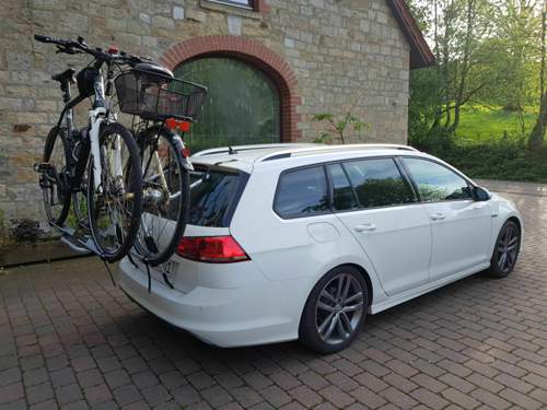

wenn man gummierte Haltekrallen nutzt und die Auflageflächen ausreichend dick abklebt, dann geht das durchaus. Ist eben mehr Aufwand bzgl. der Montage, als nur einen Träger auf die Hängerkupplugn zu stecken, aber spart auch über 1.000 EUR (Kupplung 900 EUR ab Werk, Träger bis zu 600 EUR je nach Ausführung). OK, für drei Fahrräder würde ich die Heckklappenlösugn dann auch nciht mehr nutzen wollen, aber sowas gibt´s glaub ich auch gar nicht.
Anbei mal ein Bild von unserem letztes Wochenende.
Träger ist von Thule, über Amazon Wharehousedeal neu für 150 EUR😉

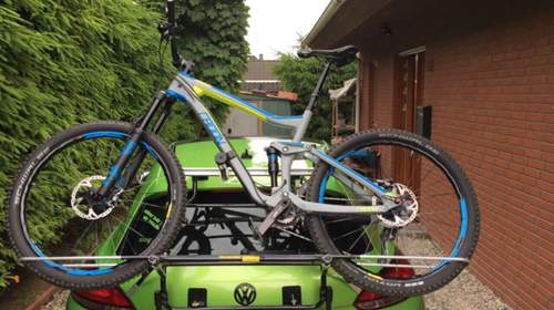

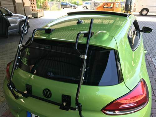

Moin, ich bin ein Besitzer dieses Paulchen-Systems. Leider bin ich nicht wirklich überzeugt und nach mehrmaliger Benutzung liegt es bei mir im Schuppen rum. Erstens ist dieses Paulchen-System so eine art Baukastenprinzip. Es soll an fast jedes Auto passen wurde mir erzählt. Da ich nicht weit von Hamburg entfernt wohne bin ich ich direkt hingefahren.
Das ganze wurde mir dann direkt an die Heckklappe gebaut. (Bilder füge ich unten bei) Der Scirocco ist ein Exot. Also hatten die Herren beim Anbau schon probleme da einige Teile nicht so passten wie sie sollten. Am Ende war alles dran und es sah auch gut aus. Ich habe mir den Träger für den Transport meines Mountainbikes geholt. Somit habe ich auch eine breite Schiene in die die breiten Reifen hineinpassen.
Komme wir nun zum Fazit. Abbau easy und für das Anbauen mit Übung 5-15min je nachdem wie Geschickt man ist.
Leider kann ich ihn für den Scirocco nicht Empfehlen die Gummifüße drücken einem auf dauer Dellen in die Stoßstange. Das Fahrrad an sich ist fest drin. Doch ich würde keine längeren Strecken damit fahren, da das Fahrrad hinten sehr weit über das Auto hinausragt. Danach kann man sich im Sommer seinen Eiweißshake vom Fahrrad kratzen (Siehe Bilder) Meine Schaniere der Hecklappe haben sich nach mehrmaliger Nutzung auch bedankt.
Das schlimmste..... irgendwie hat sich der ganze Träger verzogen und ich bekomme ihn leider nicht mehr gerade somit liegt er jetzt bei mir Schräg auf. Wenn du interesse hast für 100€ kannst du ihn gerne zum Probieren haben. Neupreis mit Anbau waren 500€.
Achja die Lackschutzfolie wurde in Rechtecken aufgeklebt und ist natürlich an einigen Stellen zu sehen. Bei mir ging sie nach der Zeit ab...
Der Text ist nun lang genug. Schau dir die Bilder an und bei Fragen meld dich.

Vielen Dank für den Erfahrungsbericht.
Ich denke, ich lasse es bleiben mit dem Fahrradträger... nachdem es für unser Exoten-Auto keine Anhängerkupplung (mehr) gibt und mir die Alternativen nicht so ausgereift erscheinen. Das Paulchen-System hätte ich mit dem Zusatz als Tieflader haben wollen, und das ist nicht gerade günstig. Und wenn ich nun tatsächlich mit Kratzern oder Dellen rechnen muss, macht das keinen Sinn.
