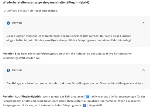

2 Fragen:
  1. Ist es richtig, das bei jedem Fahrzeugneustart ein pluginhybrid (GLC300de) im EL Modus startet?
  2. Kann man in "B" den Akku laden (z.B: bei langer Fahrt von 10 auf 40% durch Rekuperation)?
zu 1) das Standard Profil kann man einstellen, liegt also an Dir mit welchem Modus er startet
zu 2) Nein, er hält den Stand bzw. Es kommt je nach Strecke nur ganz wenig dazu
@Rudi3 schrieb am 7. Juli 2025 um 10:34:46 Uhr:
bei mir funktioniert 1) so, wie in der Bedienungsanleitung beschrieben (siehe Anhang):
ist die Wiederherstellungsanzeige ein, so wird man beim nächsten Fahrzeugstart gefragt, ob das zuletzt aktive Fahrprogramm wiederhergestellt werden soll. Wählt man hier nichts aus, wird der zuletzt aktive Fahrmodus nicht wiederhergestellt.
ist die Wiederherstellungsanzeige aus, so wird entweder in EL oder H gestartet (je nachdem, ob genug Akkuladung vorhanden ist oder nicht)
Es ist also nicht möglich, immer automatisch in B oder S oder I zu starten - man muss zumindest immer aktiv einen "Klick" machen.
Liebe Grüße
Alex
Manual GLC 2023
Zu 1) Startet immer im E-Modus. Will man das nicht, ist immer min. eine Aktion erforderlich.
Zu 2) Nein, der Akku kann nicht mit dem Fahrzeug geladen werden. Wenn in B über die Rekuperation was reinkommt, wird das auch wieder ins Fahrzeug abgegeben. Immer soviel, dass der letzte Akkustand gehalten wird.
