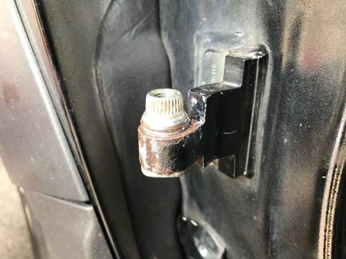

Anbei das Bild vom Scharnier.
Das Zustand war desolat. Ab Werk mit Sicherheit nicht gefettet.
Eins von den vielen volvounwürdigen Dingen die aus der FoCoMo Zeit stammen oder einfach nur Pech.
Vorallem kann man die Hülse nicht so einfach wechseln, ich hatte mir in der Bucht welche vom V50 geholt ( sind zum Glück beim V50 überall geschraubt), wollte von da die Hülse einbauen, aber ohne das Scharnier zu zerstören bin ich nicht rangekommen. Scheißteil. Bei den alten Volvos war es bessere gelöst. Ich versuche die Scharniere jetzt immer gut zu schmieren.
So die Tür ist nun repariert.
Der Freundliche wollte für die Reparatur 650 Euro.
Aber es geht auch anders:
Als ersten Schritt habe ich das defekte Scharnier mit einer Eisensäge vom Halter entfernt.
Dann habe ich den Halter aufgebohrt dass es in etwa so eine Form aufweist wie das obere Scharnier.
Wenn die Form passt kann man nun ein neues Scharnier einbauen. Und zwar habe ich das Scharnier von oben beim Freundlichen besorgt. Kostenpunkt: 60 Euro.
Dieses Teil passt nur in den unteren Halter und weist kein Spiel auf. Danach habe ich noch etwas die rostigen Stellen abgeschliffen und neu lackiert. (Lackstift mit Originalfarbe vom Freundlichen: 8 Euro)
Das Ergebnis kann man auf den Fotos gut erkennen.
Nun funktioniert die Tür wieder am ersten Tag und ploppt wieder herrlich.
Die Einstellarbeiten an der Türfalle waren etwas fummelig bis der Klang und Funktion passte.
Das Schöne daran ist dass nun alle Verschleißteile austauschbar sind.
Warum das Volvo anders konstruiert hat weiß keiner.
Auch die Volvowerkstatt hat mit bestätigt das sie dieses Scharnier schon oft gewechselt hatten.
Meistens auf Garantie.
Also statt 650 Euro habe ich 68 Euro gezahlt.
Arbeitszeit habe ich unter Hobby verbucht.
Hallo, hast Du bitte auch mal ein Foto, wo Du etwas abgesägt hast, ich kann auf den Fotos nix erkennen oder ich bin zu blöd. So wie ich es erkenne ist doch noch das alte Scharnier an der Karosserie dran. Danke.
Hier ist die Niete die ich durchschneiden musste.
Mithilfe einer dünnen Eisensäge war ich in 10 Minuten durch.
Ah, jetzt weiß ich , was Du abgesägt hast.
Daumen hoch.
Damit sollte die Sache klar sein.
An der Beifahrertür werde ich die gleiche Aktion durchführen da dort auch das untere Scharnier auch bald hinüber ist.
Man sieht das keine Schmierung mehr vorhanden war (völlig trocken)
Das obere Scharnier ist beiderseitig noch in Ordnung.
Logisch denn das meiste Gewicht bekommt das untere Scharnier ab.
Das Ersetzen des Türgummis ist hingegen überflüssig.
Den Ploppklang erreicht man nur über exaktes Justieren der Türfalle.
Dort gibt es kleine Markierungen die beim Einrichten helfen.
Gibt es dieses aufgesägte Teil ( Hülse) einzeln beim Händler und wie hast Du es wieder dran bekommen. Die Beifahrertür ist bei meinem noch i. O. zum Glück.
Ha, ich habe es begriffen, Du hast jetzt zwei obere Scharniere dran. Hab mich nämlich gewundert, weil bei meinem unteren Scharnier ist die Schraube ja von oben eingeschraubt.
