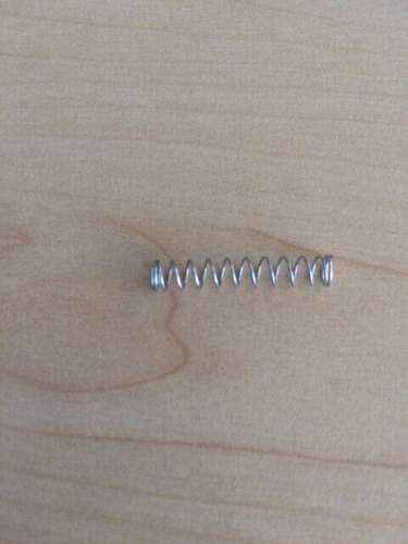

Ich vermute eher eine Kombination aus schlechterer Stahlqualität gepaart mit möglicherweise ungünstigen Federenden. Würde man die Federn nach unten gleichmäßig "flacher werdend" auslaufen lassen (so dass die Feder unten quasi "geschlossen" aussieht) hätte man sicherlich keine Probleme!
Das wird aber konstruktionsbedingt nicht gemacht.
Mich erschreckt an der ganzen Geschichte eben, dass ein eigentlich sinnvoller prophylaktischer Austausch aus Sicherheitsgründen wie von unserem Freund DSD praktiziert, durch mangelnde Qualität ad absurdum geführt wird!
*edit*
Damit man sieht, was ich meine, habe ich einfach mal die Feder meines Kugelschreibers angehängt.
Man sieht, dass die Windungen unten "zusammenlaufen" - es gibt keine Enden, die wie "abgeschnitten" wirken.
Das ist bei der MB Feder im 210er ja anders...
