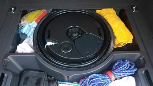

Hier ein Bild vom im Faltrad fixierten original Subwoofer.
Und noch eins der Gewindestange.

Also ich hab mittlerweile den B&O Subwoofer durch nen Eton Res Flat ersetzt. Umbau dauert 20 min und der Bass ist um Welten besser. Auch die Befestigung mit der Gewindestange ist kein Problem. Bissl Schaumstoff noch unten ran damit er schön plan aufliegt und los geht der Spass 😉
