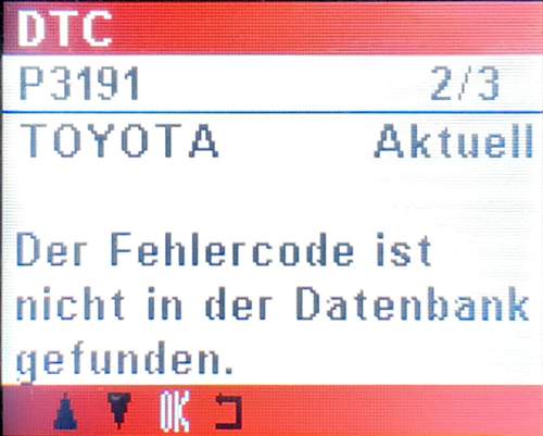

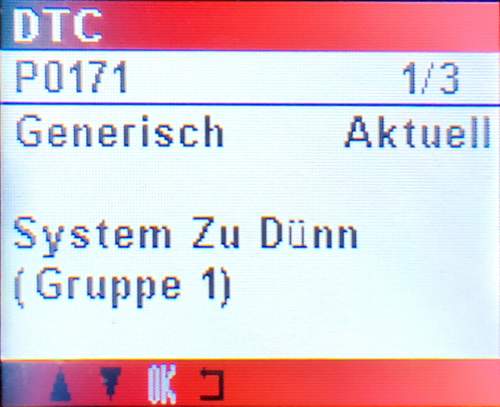

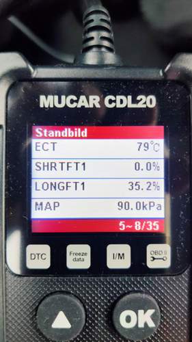

Habe mein OBD2-Messgerät soeben zum ersten Mal angeschlossen. Alles habe ich nicht verstanden, aber es waren die Fehlercodes P0171 (Gemisch zu mager, sogar zweimal) P3191 (????) hinterlegt. Ersteres wundert mich, denn mein Long-Term Fuel Trim ist auf +35,2%. Das sollte für E85 reichen. Habe jetzt die MKL gelöscht und bin gespannt, ob und wann sie wieder aufleuchtet.
OBD2-DiagnosegerätToyota Auris
OBD2-Diagnosegerät Gemisch zu mager
OBD2-Diagnosegerät P3191
P3191 ist "Motor startet nicht". Meiner ist aber stets problemlos gestartet. Muss wohl vom Abklemmen der 12-V-Batterie herkommen und nach der Löschung weg sein.

Mein c180 kann beim longterm nur bis max. 25%. Dazu schießt der shorttrim noch bis auf 15% hoch. Du hast in deinem Auris wohl ne sehr weite Regelung, deshalb bleibt auch deine mkl aus, wenn das mal ordentlich adaptiert ist. Schöne Sache, ich würde behaupten dass deiner sogar ne gute Chance hat mit e100 lauffähig zu sein.
Meiner läuft auch problemlos, nur geht die mkl nicht weg, weil ich an der Regelgrenze des ltft bin.
