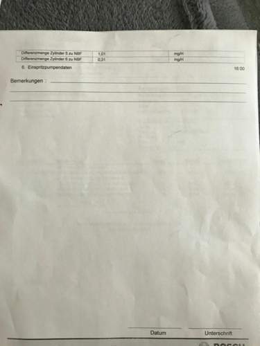

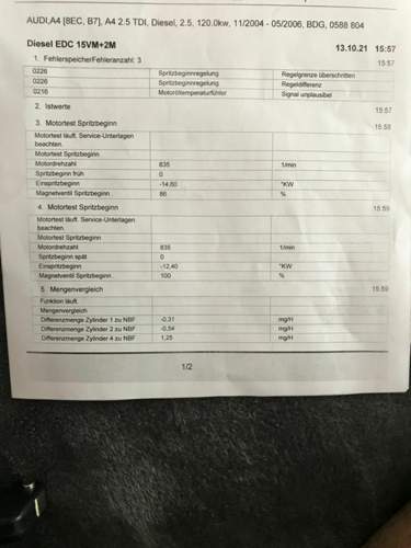

Habe noch die werte von der Diagnose hochgeladen vlt kann mir einer helfen

ich würde, wie schon gesagt, erstmal den spritzbeginn überhaupt prüfen per tester. gehen wir mal von aus der riemen ist nicht übergesprungen, der motor sollte 1 zahn versetzt zumindest überstehen. bei 1 zahn an der pumpe dürfte er schon nicht mehr anspringen. dann weiter sehen ob der fc wieder kommt.
ist der zahnriemen eh fällig oder überfällig sollte der zr natürlich gemacht werden.
die pumpe muß aber nicht neu, wenn sie denn defekt ist. wobei ich eher von einen tauschteil ausgehe, bei "nur" 1400€.
es gibt firmen die reparieren die. muß dann auch nicht bei vag angelernt werden, wenn es nötig ist. was ich aber meine. wäre dann sicher günstiger. nur die reparatur dauert länger, das muß man einplanen.
sonst bemüh doch mal eine suchmaschine was die zu deinen fc`s sagt. nur eben mit p davor wie p0226 oder p0216.

wie auch immer, ich hätte immernoch erstmal den förderbeginn geprüft. ist der aus dem soll, kann auch ein fc in diese richtung kommen. geht übrigens auch mit dem hella gutmann der angehängten screenshots.
