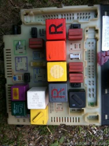

Themenstarteram 19. April 2010 um 18:28
Erkennt einer einen Fehler auf dem Bild?
Foto-4
Foto-3
Foto-2
Sicher, dass du Bj.96 hast? Ab 95 wurde der 1,8er mit 115 PS gebaut:rolleyes:
Wenn du vor 02/95 Bj. hast, wäre die Sicherung Nr. 5 für die Benzinpumpe zuständig.
Das surrende Gräusch beim Drehen des Schlüssels ist auch nicht zu hören? Wenn doch ist vielleicht nur dein Benzinfilter dicht ?!
.....und normalerweise gurgelt er noch nichtx, wenn die WFS aktiv ist;)
Themenstarteram 20. April 2010 um 6:47
Er hat nur gegurgelt wenn die B2 Brücke drin ist - da gehört
aber keine rein. Die benzinpumpe läuft definitiv nicht. Wofür ist denn
das Relais für die startunterbrechung?
Hast du nun einen 96er ?
Lass die Brücke doch drin;)
Evtl. hast du schon vorher eine falsche ZEB drin gehabt ?
