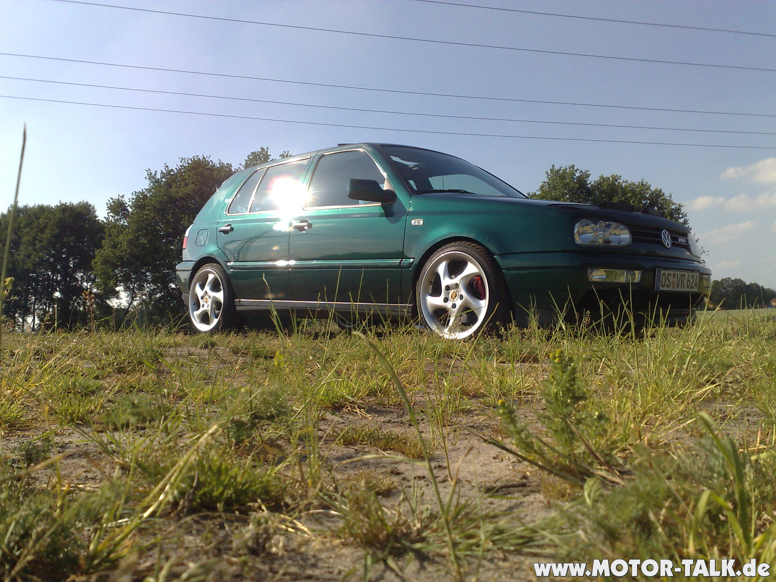

Meiner hingegen ist Alpine Weiss und da hätten die Scheinwerfer schwarz sein sollen bzw. müssen, aber hab keine erwischt 🙁 und so sinds eben die Chromen geworden, was aber kein Nachteil war bzw. ist was die Ausleuchtung angeht ! Im Anhang mal ein Bild von meinem Gölfchen mit den Hella GIV Look - Scheinwerfer 😉
Gruss Thomas

Hm, ich weiß net so recht. hab auch schon schwarze Jubis mit den schwarzen Hellas gesehen und das sah auch gut aus...
Also zu deinem Golf. Sieht super aus, aber ich würd auf jeden fall die Frontschürze komplett lackiern lassn und n GTI Kühlergrill rein und den auch lackiern...würd ich gut finden.
erstmal danke für deine mühen 😉
also scheinwerfer sehen echt klasse aus-. werd ich mir auch kaufen.
