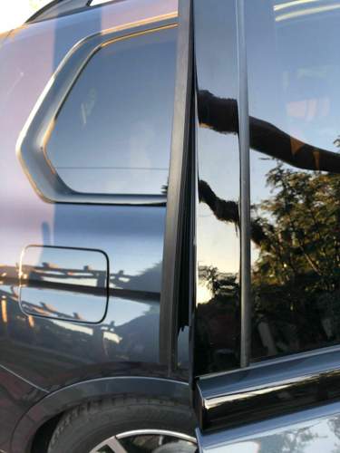

Hallo, haben unseren X7 jetzt seit ca. 4 Wochen und es ist soweit auch alles in Ordnung.
Einzig die Dichtungsgummis an beiden hinteren Türen sind weder verklebt noch sonst irgendwie fest gemacht. Man kann diese mit minimalen Kraftaufwand abziehen. Im Vergleich zu unserem g31 sind diese verklebt.
Ist das bei euch auch so?
Ich weiss ja nicht ob Du beim :-) warst,aber das sollte auf keinen Fall so sein.
