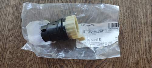

Ich habe hier mal etwas gelesen von einem Adapterstück was verhindern soll das der Stecker Getriebeöl zieht.
Wo bekommt man das her?

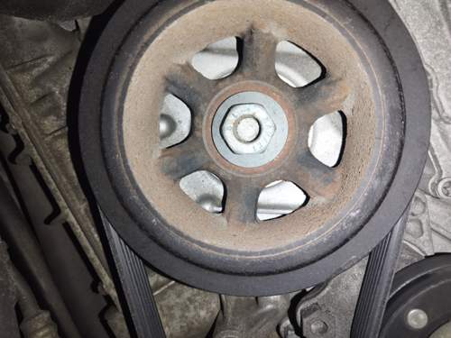

Kurbelwellenriemscheibe eiert bei mir noch nicht der Gummi fängt aber schon an sich minimal zu lösen.
Geräusche gibt es noch keine.
Auch hier bitte eine Empfehlung da anscheinend nicht alle Nachbauten gut sein sollen.

Mit "Adapterstück" sind wohl eher die Ölstoppkabel gemeint, die zwischen den originalen Steckern und den Nockenwellenverstellern eingefügt werden sollten.
Meist haben diese Kabel grüne Fähnchen, aber solange die Stecker vom Kabelbaum nicht direkt an die Nockenwellenversteller gesteckt sind, sollte es sich um die richtigen Zwischenkabel handeln. Falls solche Zwischenkabel noch nicht verbaut sind, sollten sie sich leicht per Googlesuche nach "Ölstoppkabel" und Angabe des Motorenmodells finden lassen.
Die Buchse am Getriebe kann auch undicht werden, aber die Lösung hierfür ist kein Zwischenkabel, sondern Ersatz der Buchse (inkl. Dichtungen). Dies wird normalerweise beim Getriebeölwechsel mitgemacht, aber ohne entsprechende Dokumentation kann man sich nicht 100% sicher sein.
Am M112 sind Ölstoppkabel nicht nötig, keine Nockenwellenversteller. Ich denke du meinst beim Getriebe die Buchse. Da einige in letzter Zeit von nicht ganz passgenauen Dichtringen im Zubehörmarkt berichtet haben: bei Mercedes kaufen, ist nicht teuer.

Eine kurze Frage dazu ist es richtig das die Riemenscheibe nur mit einem Spezialwerkzeug abmontiert werden kann?
Meine Werkstatt ist eine freie Werkstatt die eigentlich spezialisiert auf BMW ist, einen Besuch beim freundlichen will ich vermeiden.

Deine Riemscheibe und auch der Riemen sieht doch noch gut aus, ich würde da noch nichts dran machen.

Der Stecker am Getriebe hat die Teilenummer A2035400253 und kostet 13 € bei MB.

@Baumwickler schrieb am 21. April 2024 um 19:16:50 Uhr:
@wegi123 schrieb am 21. April 2024 um 18:49:06 Uhr:
Du weist eigentlich shcon, du fährst laufende Produktionsnummer 392? 😁 Früher geht es kaum! Vorserie war bis Februar 2002, April wurde deiner ausgeliefert.
Riemen: A0119979792 2390mm lang
Kühler: A2035003403, passt aus deinem Link
Ausgleichsbehälter: A2035000049, passt auch aus deinem Link
Riemenscheibe passt auch: A1120351300
Tipp: den Kurbelwellengehäuseentlüftungskram gleich mit machen. Der ist eigentlich immer hinüber und Steinhart.
A1120180482
A1120180182
A1120180282
A1120180209
A1120180382
Brauchst 3 davon: A1179901578
Hier Ansaugung ab Saugrohr, alles bei MB holen, gibt es nicht frei oder nur für deutlich mehr Geld:
A1121590180
A1121590080
A1120940180
A3059970345 der Dichtring geht auch von Elring, ist OE
Die Klammer bricht gerne: A1121410440
Das alles ist auch eine gute Falschluftquelle.

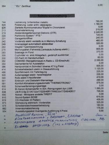

Laut Vorbesitzer der den Wagen 20 Jahre hatte war der Erstbesitzer jemand von Mercedes Benz Österreich.
In dem Wagen wurde ein FLIR Nachtsichtgerät um 5000€ und Rückfahrkamera original von MB nachgerüstet 2 Jahre später nach Auslieferung.
Ich hänge mal die Ausstattungsliste an.
Ich verstehe nicht warum man bei 91.000 Euro nicht gleich einen AMG genommen hat ??
