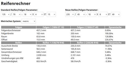

Man müsste sich den Sachverhalt mal durchmessen, ob und wie das Serienrad dort reinpasst.
Mit ein wenig handwerklichen Geschick sollte das lösbar sein wenn denn grundsätzlich der Platzbedarf da ist.
Vom Durchmesser nehmen sich die Räder jetzt nicht so viel, ist dahingehend die Bearbeitung nicht umfänglich (siehe Anhang Reifenrechner).
Bei der Reifenbreite liegen natürlich Welten vor. Da würde ich als erstes schauen was man an der "Unteren" Wanne (Bild 1) wegnehmen könnte/müsste um das Serienrad weiter zu versenken.
Nach oben wirst du wahrscheinlich die "mittlere" Wanne (Bild 2) ebenfalls stark bearbeiten, sprich ein entsrpechendes Loch herstellen, alternativ ganz raus.
Das ganze würde ich, wie gesagt, messtechnisch mal durchexerzieren, bevor die "Flex" zum Einsatz kommt 🙂.
MfG C
Reifenrechner
