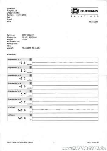

Hallo Schrauber, vor einer Woche fing mein BMW e39 530d sich im Stand fürchterlich zu schütteln an. Nach der Diagnose wurde festgestellt das 5 Injektoren weit unter den Soll Limits der Mengenkorrektur sind. Der Motor ist ansonsten Technisch einwandfrei. Kompression usw.
Diese 5 Injektoren habe ich vor 50000Km (2015) einbauen lassen bei BMW. Die Injektoren habe ich natürlich bei EPS gekauft für 460,00€.
Ich hatte EPS im Vorfeld die Prüfprotokolle der Injektoren die von EPS damals mitgeliefert wurden sowie das Neue Testergebniss von Hella Stockmann Tester, wo eindeutig zu erkennen ist das die 5 Injektoren wieder ausgetauscht werden müssen.
Heute habe ich es endlich geschafft den Service ans Telefon zu bekommen nach 2 Tagen. Das Gespräch seitens des EPS Mitarbeiters war unter aller Sau. Dass die Injektoren 50000Km gelaufen haben sei schon sehr viel sein Argument. Nur 50000Km? Fragte ich Ihn. Dann immer wieder die Frage warum den die 5 Injektoren damals Kaput gegangen sei, meine Antwort bei 300000 Km darf schon mal so etwas Kaputtgehen. Er hörte mir auch gar nicht zu und viel mir immer wieder ins Wort und meinte dann ich habe Ihn noch keine Antwort gegeben. Na ja es ging immer hin und her erst hat die Werkstatt einen Fehler gemacht dann soll die Kompression nicht mehr vorhanden sein und immer wieder der Wagen hat ja schon 348000Km runter. Und wieder meine Erklärung was haben die Injektor die vor 50000Km eingebaut wurden mit der gesamt Leistung des Fahrzeuges zu tun? Und wieder seine Äußerung, ich beantworte ja seine Fragen nicht. Man war das ein Gespräch. Auf das Problem das alle 5 Injektoren von EPS keine 50000Km gelaufen haben ist er gar nicht eingegangen. Und die Unterlagen und Protokolle die mit den Injektoren geschickt wurden deklarierte er als wischiwaschi, da platze mir fast der Kragen. Die eigenen Original Unterlagen und Protokolle von EPS als Wischiwaschi zu bezeichnen zeigt eigentlich was für ein Laden das ist. Was die dort machen oder angeblich Reparieren [Inhalt von MOTOR-TALK entfernt].

Das ist ja richtig aber bei BMW hätte man sicher eine Lösung gefunden denn BMW kann es sich ja auch nicht leisten wen Ihre Originalteile nach 50000Km schon wieder Defekt sind. Vor allem wenn ein Original Injektor ca. 450,00€ (x5 = 2250,00€) pro. Stück kostet.
Alle 5 Injektoren die von EPS sind, haben einen Wert der Mengenkorrektur die bei allen 5 von 0.2 bis - 3,8m³/Hub liegen. Der Sollwert muss bei 2 - 5,9m³/Hub liegen.
Alle anderen Parameter sind optimal, Raildruck, Steuergerät, Leitungen sind frei, Kraftsoff- Filter Neu usw. alles von BMW überprüft.
Das ist es ja was mich wirklich wütend gemacht hat, dass eben gleich alle 5 die ich von EPS gekauft und eingebaut habe wieder Defekt sind.
Bei 1 nen hätte ich nichts gesagt aber gleich alle 5!
