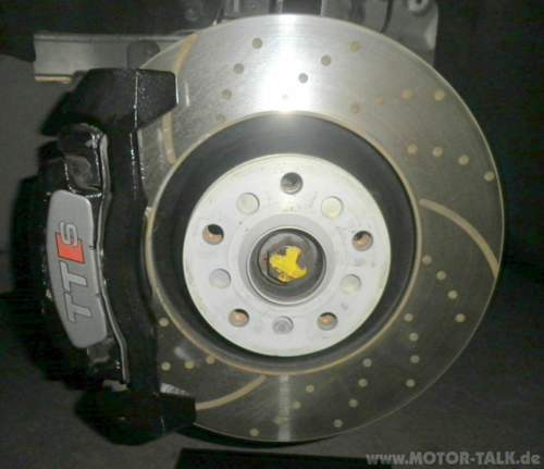

Hab' seit Ende 2011 auf der Vorderachse die EBC Turbo Groove Discs mit Redstuff Belägen.
Bissiger sind sie ; jedoch konnte ich die Standfestigkeit noch nicht testen.
Ende März oder Anfang April geht's erst in die Eifel.
Kannst ja auch mal nach ein paar Monaten im obigen Thread berichten.
