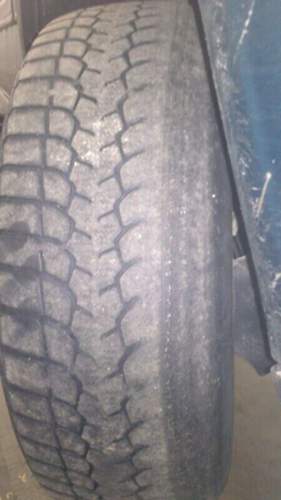

Hallo, hab mir heuer im sommer den Goodride SW608 185/65 R15 88H Winterreifen gekauft. Da es sich nicht mehr ausgezahlt hätte neue Sommerreifen zu kaufen.
Beim montieren in der Fachwerkstätte hatten sie große Probleme.
Ich war nicht dabei, der meister hat mich nur angerufen,das er den reife nicht dicht bekommt.
also bei reifendirekt angerufen und 4 neue bekommen.
verdacht auf falsche lagerung usw..
also 4 neue montiert, und wieder das gleiche, der reifen war wurde nicht dicht.
also hat mir der meister bei allen 4 reifen einen schlauch reingemacht!!!!!!!???!!!
ich hab keine ahnung ob das gut oder schlecht war.
jedenfalls sind dieses reifen der reinste müll. wenn ich auf der ab bei schnee fahre, rutscht mein auto (golf 3 ) bei 60 km/h schon teilweise über 2 spuren. jeder lastwagen und jeder pensionist überholt mich.
ich fahre aber schon sehr an der grenze!!!!
laut den testberichten anderer user hier im forum haben die nicht solche probleme!!
also, liegt es vielleicht garnicht am reifen, sondern an der Tatsache das ein schlauch verbaut wurde??
im sommer bei regen war es das gleiche!!
danke

Problem gelöst!!!
Im Jänner 2012 war ich bei ATU zum Spur/Sturz einstellen.
Hab mir letztens die Reifen dann mal genauer angeschaut, nachdem war ich hier gelesen habe, und siehe da ( Anhang )
Dannach war mir alles klar....
Die haben mir damals zum Einstelle 70 euro abgenommen,weil angeblich irgendwelche schraubn nicht aufgegangen sind,und diese erst gängig gemacht werden mussten....
was soll man dazu noch sagen????? -.-
Anhang-1
das alt teile unger eben nix kann?
aber im ernst....dann ist aber der reifen der davor drauf war auch alles andere als "todesangst verusachend" gewesen...
