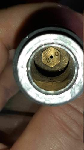

Ich habe ein Problem, ich habe hier 2 Düsen für die 2-flammige Ausführung und weiß nicht, welche für 30 und welche für 50 mbar ist. Optisch aussen sind beide gleich. Wenn ich durch das Loch auf die Düse schaue ist dort bei der Einen 0-2 und bei der Anderen 9-2 eingeprägt. Weiss einer welcher hier welche ist? Vielen Dank
Die für 30 mB hat ein minimal größeres Loch. Wenn du es mit bloßem Auge nicht erkennst, dann stecke eine entsprechende große Nähnadel rein. Wo sie tiefer reingeht, ist die Düse für 50 mB.
@4Takt schrieb am 27. September 2021 um 09:54:08 Uhr:
Danke, Du schreibst einmal von Durchmesser, dann von Tiefe!? Das passt irgendwie nicht zusammen, denn es gibt ja in dem Sinne keine Tiefe, da beidseitig offen. Nochmals Danke
Düse
Mannomann. Da eine Nähnadel vorne doch konisch, also spitz zuläuft, kann man doch diese Spitze in einem größeren Loch tiefer reinschieben oder nicht? Dazu muss man natürlich eine Nähnadelgröße wählen, wo nur die Spitze in das Loch passt und nicht die ganze Nadel.
Ach so, ich Depp, Danke
