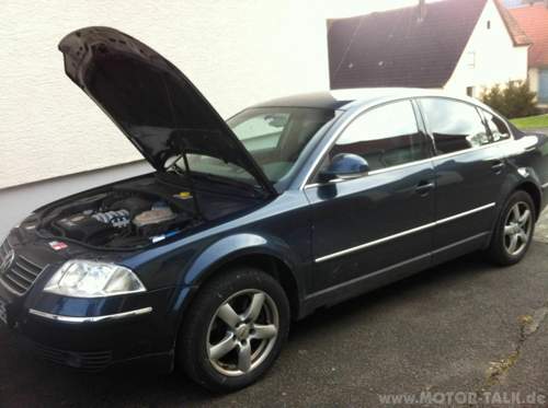

Guten Abend,
hat jemand hier Erfahrung mit abweichenden Verbrauchswerten (BRC Genius Max Gasanlage) bei -10 bis -12 Grad?
Mein Bordrechner zeigte 9,6, die Volltankung aber 11,6, und bisher war die Abweichung immer nur 10%.
Gleiche Strecke, gleiche Fahrweise aber halt 15 bis 20 Grad kälter...
Passat Limousine B5 2.8 V6 4motion
Danke für Antworten
Michael
2.8 V6 4motion LPG

Wen ich das Bild sehe, ist es normal das wen die Motorhaube offen ist, dass der verbrauch hör ist.😁😁
Aber spaß beiseite, ist doch klar im Winter.
