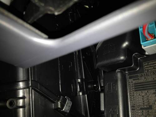

Irgendwie werde ich da nicht so richtig fündig. Ich habe jetzt den Teppich im Beifahrerfußraum weggezogen, eine Sicherung sieht man da nicht. Oder sitzt die auch in dem Kasten, den man da rechts auf dem Bild sieht.
Eigentlich sollte da doch auch die Sicherung für die Hydraulikpumpe des AWD sitzen?
Ralf

Hallo T3P4,
also das was du aufgenommen hast ist wo der Innenraumfilter rein kommt, bzw. den einen Sicherungsblock, da dann weiter rechts sollte die IPCU sitzen, weißen Quadrat mit Schrift und QR-Code drauf, da sind auch 2 Sicherungen, daneben sollte dann noch ein schwarzes Relais sein.
So sollte es sein laut Einbauanleitung, allerdings kann es auch sein da du AWD hast das es anders verbaut wurde.

So Liebe Leute,
heute mal das Handschuhfach raus gebaut, man das ist mit 6 Torx-Schrauben und noch 2 Normalen befestigt, das soll wohl für die ganz schwere Sachen sein, egal.
Dann schaute ich und wie es gedacht habe haben die den falschen Stecker mit der Standheizung verbunden 😰, der richtige sitzt drüber, ist auch recht schwer zu erreichen, aber ich habe erstmal als kurzfristige Lösung die Klappe auf Kopf gestellt und dann den Stecker gezogen, somit bleibt die Klappe für Kopf, sprich auch die für Scheibe bei mir dauerhaft offen, wenn es wärmer wird verkabel ich mir das dann richtig, aber heute bei der Kälte und Wind hatte ich auch mangels Verbinder keine Lust zu.
Gleich noch Test gemacht, Auto verschlossen und dann mal die Standheizung an, siehe da Luft kommt nur oben raus 😁
Kleiner Fehler große Ursache, heißt kein Abtauen der Scheibe.

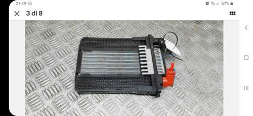

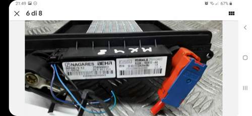

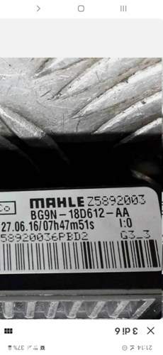

Hallo Leute
Ich habe den PTC montiert
Elektrische Zusatzheizung
Dann mit V-Dash aktiviert Der Innenraum heizt sich schnell auf
Hier die Anleitung
https://www.drive2.ru/l/567998362133987448/
