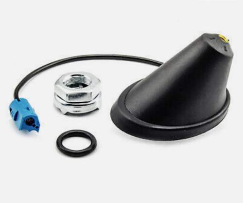

die Dichtung um meinen Antennenfuß löst sich in Wohlgefallen auf.
Hat jemand Erfahrung mit den Ebaydingern?
https://www.ebay.de/itm/401505976368?...
Passt der Stecker? Gibts da Unterschiede? ...ich habs bei mir noch nicht zerlegt.
Gibts eine günstige Alternative? Nur den Gummi tauschen vielleicht?!
Danke und Gruß

Bei mir hatte sich die ovale Dichtung unten am Antennenfuß "aufgelöst".
Wenn der Antennenfuß noch OK ist würde ich nur die untere ovale Dichtung tauschen.
Du brauchst ein scharfes Messer, eine kleine Schere um die ovale Dichtung aufzuschneiden.
Sei vorsichtig, nicht dass Du in den Lack reinschneidest oder dir den Lack versaust!!!
Der Antennenfuß steht dann etwas erhöht über dem Dach.
Dann die Dichtung von oben und unter den Fuß fest reindrücken. Fertig.
Wenn Du den Fuß wechseln möchtest, mußt Du den Dachhimmel lösen um an
die Mutter unten ranzukommen - soviel ich noch weiß.
Die Dinger kannste nehmen. Hab ich damals auch über Ebay gekauft.

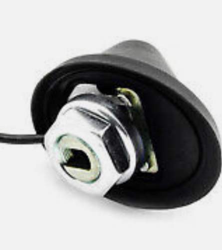

Meiner hatte auch innen den ovalen Durchbruch, und nicht den "rechteckigen"
Durchbruch wie auf dem Link zu sehen ist, wegen der besseren und
einfacheren Montage.

https://www.ebay.de/itm/282396681973?...
Pingi68:
Den habe ich auch gekauft wie bei deinem Link. Ovaler Durchbruch.
Du machst Sachen... Kratzer auf dem Dach (mit Messer abgerutscht)
gibt's ja gar nicht... da muß man mit etwas Gefühl rangehen ;) :D

Dank euch... Ich werde den Dichtungsring bestellen...
Hier siehst du den Dichtring und wo er verbaut ist.
Themenstarteram 24. Juni 2022 um 16:43
Falsch ausgedrückt; ich meine natürlich das Gummiding außenrum
Jetzt komm ich nicht mehr mit.
Meinst du nun den ovalen Ring ganz unten, den ich vorhin verlinkt hatte, oder diesen ganzen Kegel?
