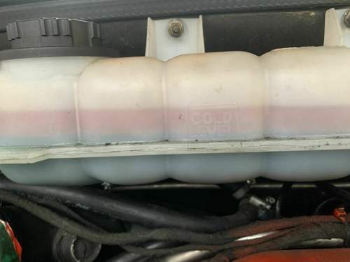

Hallo an alle,
Mein 55er bj02 mit ca 300tsd auf der Uhr hat da ein Problem .habe hier ein Beitrag gefunden wo einer fast das gleiche Problem .
Seit knapp einer Woche brauchte mein Dickerchen etwas mehr servoöl , wollte dann in meine Werkstatt fahren und beim wieder auffüllen sah ich die leckere Erdbeer pampe im Behälter , was ich leider nun auch im Kühlwasser Behälter habe .
Bin mir daher ein wenig unsicher wo ich anfangen soll ?

Also in die Lenkung gehört eigentlich kein rotes Öl. Aber das ist hier nicht das Problem...
Das Lenkungsöl wird über den Wasserkühler gekühlt, und hier wird es auch wahrscheinlich vermischt.
Aber auch das Getriebeöl, unbedingt prüfen wie das Getriebeöl aussieht!
Wichtig, die Pampe aus der Lenkung muss raus, weil dieser Zustand erheblichen Verschleiß verursacht.
Lenkung nach dem Wasserkühler Tausch mehrmals spülen mit frischen Öl, aber diesmal mit dem richtigen.
Zusätzlich sollte man am Lenkgetriebe die Manschetten mal lösen und schauen ob das Lenkgetriebe noch dicht ist. Wenn wo Öl fehlt, geht das ja wo hin... Da hilft ständiges auffüllen nicht wirklich...
Und hoffe das keine Erdbeermilch im Getriebe hast!

Welche Farbe hat dein Kühlwasser? Ja da wirst wohl ran müssen.
Unten blaues Frostschutz und oben drauf die erdbeermilch
Wir wollen zwar nich den teufel an die wand malen aber was wäre in etwa der schlimmste Fall der eintreten könnte ?
Ist durch den defekten Kühler/Wärmetauscher das Getriebe hin. Weil das Glykol im Kühlwasser die Dichtungen und Kupplungen im Getriebe sehr sehr schnell Kaputt macht. Da hilft dann auch kein Ölwechsel mehr.
Jetzt gilt es raus zu finden, kommt das Öl vom Getriebe oder von der Lenkung....
Beide Aggregate laufen im Wasserkühler zusammen. Also den brauchst schon mal auf alle Fälle.

Da ist aber ordentlich Öl drinnen! Da hast aber auch mehr als einmal aufgefüllt 😁
Also wenn in der Lenkung ATF Öl drinnen war, dann kann es davon kommen.
Wichtig wäre jetzt zu prüfen ob das Getriebe auch was hat. Hast du einen Messstab?
Der Kühler ist aber schon mal hin. Lenkgetriebe noch dicht?

Hab’s grad mal gemessen und is schön ölig das Zeug kein Tropfen Wasser zu erkennen . Kühler und die Flüssigkeiten werden die Tage rausfliegen oder wie sollte ich am besten weiter vorgehen ? Falsch befüllt sein kann er nich sein da ich es selber gemacht hab mit dem orig Öl für Servolenkung. Daher bin ich etwas ratlos was die Thematik angeht

Also dann muss das Öl aus der Lenkung kommen. Wenn das Getriebeöl schön Rot ist. Und nicht Milchig.
Aber wie kommt da dann Rotes Öl rein. Kühler wechseln und mindestens 1-2 mal mit frischem Öl Spülen.
Schau hinter die Manschetten vom Lenkgetriebe, ob da noch alles trocken ist.
Hoffentlich ist das Lenkgetriebe/Pumpe noch OK.
Das Lenkgetriebeöl 236.3 ist ein Dexron ll D Öl welches auch in Automatik Getriebe verwendet wird, viele Hersteller färben das rot. Gut möglich dass du deshalb rote Erdbeeren Milch im Kühler hast. Rote Farbe bedeutet nicht dass da falsches Öl drinnen ist.
