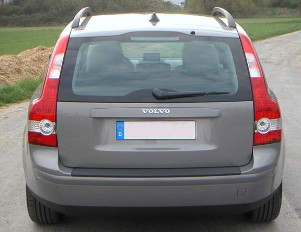

Mein Händler hat gestern übrigens ohne Murren den V50 Schriftzug bei meinem neuen V50 entfernt. Scheint also kein großes Problem zu sein.
Sieht wie folgt aus:
http://flashexpress.de/volvo/v50/hinten.jpg
SEHR SCHÖN!!!
Mein v40 (schwarz metallic) ist "hinten" auch komplett "blank". Sieht irgendwie edler aus...
Gruß Jo
PS: Was ist das für ein Ladekantenschutz?
Welcher Schutz? Sieht das nicht immer so aus? Also ich habe keinen speziellen Ladekantenschutz und bei mir siehts genauso aus 😉
Ist aus Kunststoff das Teil.
schöne Grüße
Bob
Ach... und ich dachte das wär nachträglich...
War das immer schon so? Mir ist, als wäre das mal durchgehend in Wagenfarbe gewesen...

Aaah, ok. Dann wird mir einiges klar 🙂 Ich überlege schon seit längerem, warum es diese nachrüstklebeteile bei ebay gibt. Das Kunststoff-Teil ist sehr stabil und unempfindlich würde ich sagen. Da muß kein zusätzlicher Schutz drauf.
