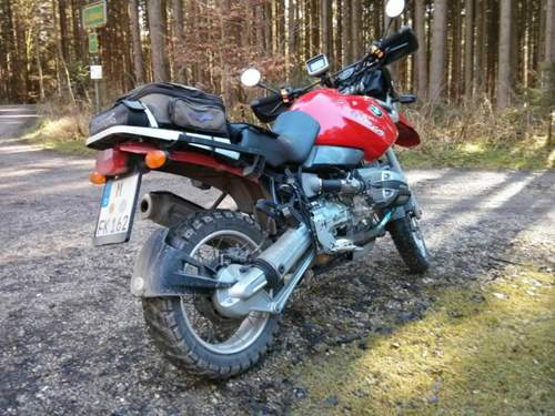

Ich hatte auf meiner BMW R1100GS gerade zwei Saisonen lang den K60 Scout drauf und habe ihn jetzt durch einen Conti TKC 70 ersetzt.
Grundsätzlich hat der K60 mehr Vorteile als Nachteile: Wenn man ihm nicht zu wenig Luft verpasst, kann man mit dem Ding auf der Straße erstaunlich sorglos fahren. Ich fand ihn auch auf Schotter deutlich besser als den Tourance, den ich vorher hatte. Allerdings hat der Reifen speziell am Vorderrad schnell Sägezahnbildung gehabt und rollt insgesamt sehr laut ab. Unterschiede zu einem reinen Straßenreifen merkt man vor allem beim Bremsen: Auf trockener Straße sprang bei mir das ABS dann doch etwas eher an. Aber insgesamt bin ich gut mit dem Reifen zurecht gekommen. Der Reifen hatte zwei echte Nachteile: Er hat auffällig viel Luft verloren, und zwar sowohl vorn als auch hinten - und da bin ich kein Einzelfall. Der K60 scheint im Schlauchlos-Betrieb empfindlich zu sein, wenn das Felgenhorn nicht makellos glatt ist. In der Praxis war es bei mir so, dass nach einer Woche Stehen schon mal ein halbes bar gefehlt hat. Der zweite Nachteil: er ist nur bis 190 km/h freigegeben, und in Italien brauche ich im Sommer eine 210er Freigabe. Deshalb bin ich jetzt auf den TKC 70 umgestiegen, den zivilen Bruder des TKC 80. Hat hinten einen umlaufenden Steg und läuft deutlich softer als der K60. Gemessen am K60 ist der TKC 70 kippeliger, oder andersrum, der K60 ist störrischer. Der TKC 70 kann auf Schotter spürbar weniger als der K60. Auf der Straße ist er ein astreiner Straßenreifen, der etwas laut abrollt.

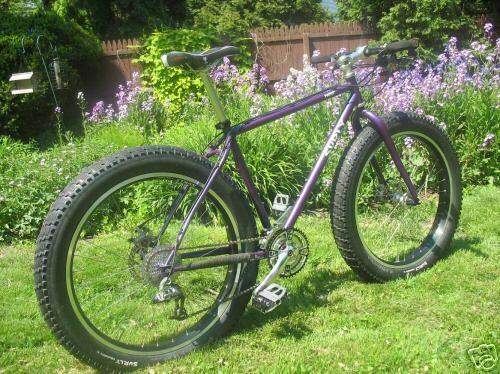

Auf Sand braucht man vor allem breite Reifen. Da ist eine Suzuki VanVan das bessere Vehikel als eine Enduro. Der letzte Schrei für den Sandstrand sind derzeit die beachcruiser, aber da hat der Motor zwei Beine. (Foto)
