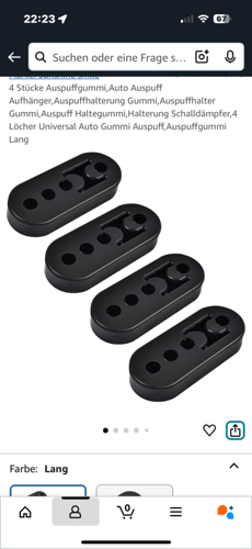

Das Problem hatte ich auch habe mir bei Amazon andere Halter Gummis bestellt(10€ 4stück) die länger sind und mehrere Löcher haben. So kann Mann den Auspuff besser ausrichten . Habe seit dem keine Probleme mehr . https://amzn.eu/d/64KZEwe
Bild #211564788
Hatte auch billige, nach zwei Jahren ab, Opelteile halten Stück für 8 € seit Jahren. Wer zweimal kauft kauft billiger
Hab sie vor knapp nem Jahr eingebaut bis jetzt keine Probleme. Sie sind relativ fest und machen nen wertigen Eindruck mal schauen was die Zeit ergibt
Wenn ich das richtig sehe, ist der Topf auf dem letzten Bild im mittleren Loch eingehängt. Das ist FALSCH...nur die äußeren Aufnahmen sind zu verwenden.
