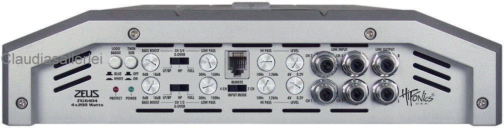

Zum Anschluß : wenn man Subwoofer und Lautsprecher getrennt über das Radio regeln möchte, braucht man zwei Paar Cinchkabel. Das Radio braucht dann auch 2 Paar Cinchbuchsen.
Wenn dein Radio nur 1 Paar Cinchbuchsen hat, brauchst du normalerweise einen Y-Adapter, damit alle 4 Kanäle ein Signal bekommen.
Bei dieser Endstufe ist das aber anders, da ist quasi schon ein Y-Adapter eingebaut. Du gehst mit dem Cinchkabel einfach an Kanal 1+2 und stellst den Regler "Input Mode" auf "2CH", dann werden automatisch alle Kanäle versorgt.
www.claudiasallerlei.de/Hifonics/ZXi6404_frontClaudia.jpg
Mit der Pegelfernbedienung kannst du den Subwoofer dann TROTZDEM getrennt regeln. Die solltest du eben haben.

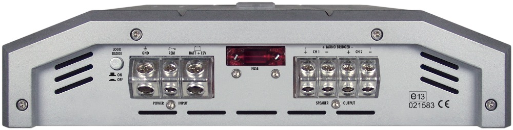

Brücken heisst den ganz rechten Anschluss und den ganz linken verwenden auf der Endstufe richtig?
Du siehst doch die Hinweise am Gerät :
www.claudiasallerlei.de/hifonics%20zeus/ZXi9002_rear.jpg
Die Beschriftung Mono-Bridged verweist auf die richtigen Anschlüsse. Das Pluskabel kommt somit ganz links dran und das Minuskabel ganz rechts. Die mittleren Anschlüsse bleiben leer.
Zusätzlichen Chinch Kabel? Da gehe ich von Line Out von der einen zum Line In der anderen (Subwoofer Endstufe), right?
Ja, das kannst du machen. Regulieren kannst du ja trotzdem, dank Fernbedienung
