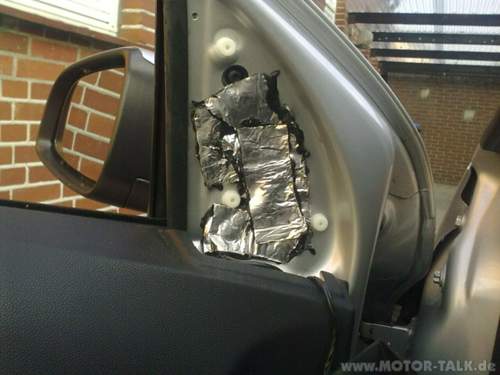

Ich habe jetzt ein Spiegeldreieck mal losgenommen und Alubutyl reingeklebt.Ist das so richtig oder muss ich auch noch durch das schmale Loch und die "Rückwand" damit abkleben?Habe jetzt mehrere Lagen auf die Innenseite geklebt.

Tür dämmung für die HT...ist nicht wirklich nötig, sinvoller wäre es den unteren Bereich der Tür zu dämmen.
Bevor Du nun die "billig" Papier Lautsprecher über einen Vertärker laufen lässt, würde
ich lieber :
- die Türen dämmen (Türverkleidung montieren ~ 10-min, Dämmen ~ 25min )
- besseres Lausprechersystem einbauen.
--- diese gibts schon ab ~ 60€...
Sollte das nicht reichen, dann kannste immer noch den Verstärker dazu bauen.

Zum Thema Türdämmen.
Kann man zum Beispiel auch selbstklebende Dachbahnen reinkleben, mit Heissluftfön oder so?Wären um einiges günstiger Kleben wie Teufel wenn die erhitzt wurden.Hat da einer Erfahrung mit?
Wenn ich zB statt Alubutyl eine selbstklebende Dampfsperre nehme, also Bitumen und oben eine dünne Schicht Alu?

Die Dämmung oben am Spiegeldreieck ist aber wirklich unnötig - die Hochtöner sind ja nach hinten geschlossen...

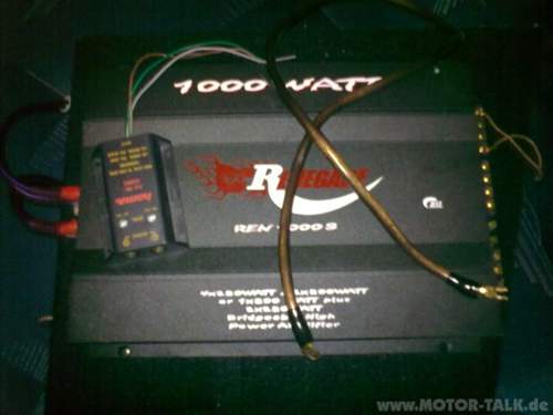

Zur Endstufe kann ich nur sagen das die von "Renegade" ist und oben drauf steht 4x 250 Watt.Ich denke nicht das das Sinus ist.Also 4 Kanal Endstufe mit insgesamt 1000 Watt, schwarz, von Mediamarkt.Hab noch ein Bild gefunden, da liegt auch noch mein Hi Low Adapter mit drauf.

Hat die Endstufe eigentlich eingebaute Sicherungen und wenn ja, wie viele und wie groß? Dadurch kann man bessere Rückschlüsse auf die wahre Leistung ziehen.
Gehäuse und Stromkabel sehn doch recht sparsam aus.

Die Endstufe hat 2 Sicherungen 20 Ampere oder Milliampere? Ich meine sind solche gelben Sicherungen drin wo 20 draufsteht.

Bei dem Kabel sieht man hier ja nur das braune Massekabel, war damals das dickste was man bei Mediamarkt (Ich weiss ihr mögt das nicht hören😁) kaufen konnte.
Jetzt das Kabel ist etwas dünner und habe ich von einem Kumpel geschenkt bekommen😉
Ampere.

also, der Versärker hat eine max. Stromaufnahme von 40-Ampere (2*20A)
Bei 40A, sollte das Strom-sowie Massekabel ~ 25qmm haben....d.h. ~1,8 bis 2-cm im Durchmesser..
Miss einfach mal nach, wenn weniger, dann solltest Du tauschen.
Bzgl. Dämmung, Filz ist nur für die Türpappe gedacht, aber wie _RGTech schon sagt, das Problem ist die Feuchtigkeit !
Daher, vergiß den Filz oder. T-Shirt oder dergleichen.. !
Wie gesagt, die preiswerteste Lösung wären Bitumenmatten, gibts für ~ 15 bis 17€ pro Tür. Ich denke, das wäre noch im Budget
Wenn Du nur den Sub anschließt und die Serien-LS drinn lässt, dann kannste Dir das dämmen erstmal "schenken"..

Btw. die "echten" Werte Deiner Stufe sind :
4 x 75 Watt RMS an 4 Ohm
od.
2 x 270 Watt RMS an 4 Ohm
Dein Sub hat :
350 Watt RMS
Die "Watt" Lüge (siehe hierzu -> http://www.carhifi-ratgeber.de/sites/dasmaerchen.htm
Den HL-Adapter kannste Dir schenken, Deine Stufe hat Hochpegel Eingänge. Hier hat Dich jemand "übers" Ohr gehauen.
Der HL-Adapter bzw. HL-Eingang ist nur interessant, sofern das Radio keine "Line-OUT" od. Vorverstärker Ausgang hat..
(z.b. so wie bei den meisten OEM-Radios der KFZ-Hersteller )
Da Dein AMP keine Weiche, ausser dem Tiefpassfilter hat, kannst Du die vorderen LS nicht direkt über dem AMP laufen lassen.
