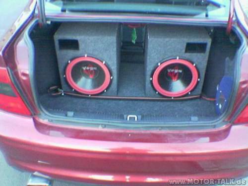

Hallo Leute ,wo ist der unterschied zwischen dem 12....und dem 15 zoll woofer beide haben die gleiche leistung aber um 150 euronen der preisunterschied......... Bei dem 12 er ist auch der magnet grösser als beim 15 😕.  Vieleicht kann mir einer von euch mit rat zur seite stehen bevor ich mich von einem von beiden entscheide 😁

Also, ich habe ihn jetzt neu gekauft 489 euronen egal .aber beim gehause hab ich noch paar prob mom noch 45l br an meiner ea13000 spl
45L ist für BR viel zu wenig!!!
Ich habe meine GH alle selber gebaut und beim 38ger hatte ich 65L Volumen (ist auch noch zu wenig --> siehe Datenblatt).
Im Anhang habe ich das Oiriginale Datenblatt, wo steht wieviel L bei welchem GH Typ
ja gut ok , gibt es ein program wo ich die liter zahl eingeben kann und masse bekomme, und wo ich port oder brr positionieren kann ??????????.. aber schlecht klingt es mit 45 l😛 nicht aber will ihn auch nicht gleich schrotten ..🙁

Also das ist das was ich weiss laut papiere bzw. hersteller 12SPL-X4

Es macht hier gar keinen Sinn, all diese Daten aufzuzählen !
Das geschlossene Gehäuse sollte 75 Liter betragen, das BR 95 Liter oder 115 Liter ! Siehe Anleitung !
Bei deinem bisherigen Gehäuse ist ja wahrscheinlich auch der Port zu klein (vermutlich)
Daß das riesig ist, weiß ich. Aber du hast dir eben auch einen riesigen Sub ausgesucht 😁
Ja ist richtig .Hatte vorher 2 pioneer ts-w3002d4 und die hersteller angaben für das gehäuse kannste abhacken 😠 habe viele arten der gehäuse getestet, aber fürn arsch🙄 laut pio sollte es 14l für geschl.gh sein also ohne worte 😮 nie wieder pioneer subs. Deswegen wollte ich andere meinungen höhren um nich wieder so viele gh bauen zu müssen ...😁
schaus dir einfach vom original gehäuse ab!!
Wenn du dich ein bisschen auskennst mit dem basteln und dir was zutraust dann mach auch einen Bassport. Siehr meiner Meinung nach besser aus als 2 Röhren....
Ansonsten eine Kiste mit den richtigen Innenmaßen, dass du auf die L kommst, die Emphaser - Luftröhren gibt es ja fix fertig zum kaufen, ich glaube 2 Stk. 25 Euro - und fertig.
Das ist das wenigste, bei Bandpass wirds schon wieder schwieriger mit der Abstimmung.
Am besten du baust das Originale BR - Gehäuse mit Bassröhren, dann hast du den wenigsten Aufwand 1. berechnungstechnisch und 2. bei der Ausführung.
