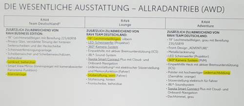

Toyota macht es mit der unübersichtlichen Ausstattungspolitik unnötig schwer, ein Schiebedach zu bestellen. Für die einfachen Ausstattungslinien gibt es tatsächlich keines, nur für die höheren. Es kann auf dem Gebrauchtmarkt daher auch seltener zu finden sein.
Auch den Gebrauchtkäufer eines RAV4 treffen die übrigen Zwangspakete wie zum Beispiel:
- Lenkradheizung kommt zusammen mit Alarmanlage
- Sitzbelüftung zusammen mit 19"-Felgen
- 360°-Kamera nicht mit Stoffsitzen

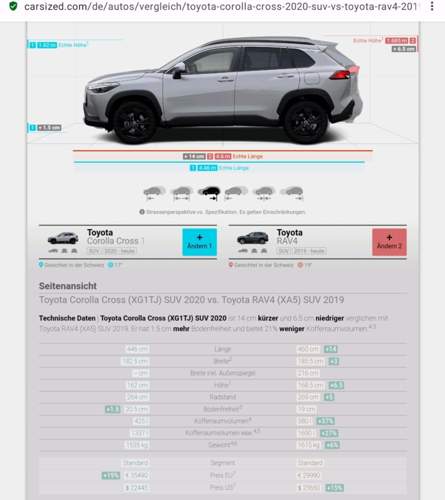

Ein RAV4 ist auch nicht mehr richtig kompakt. Die Länge übertrifft dein Limit, aber vor allem eine Breite von 216cm mit Spiegeln ist schon überdurchschnittlich.
https://www.carsized.com/.../
Aber am oberen Ende deines Budgets beginnen doch schon Angebote für einen Corolla Cross. Nur könnte es sein, dass die AHK auf 750kg begrenzt ist.
