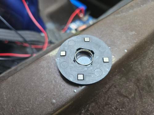

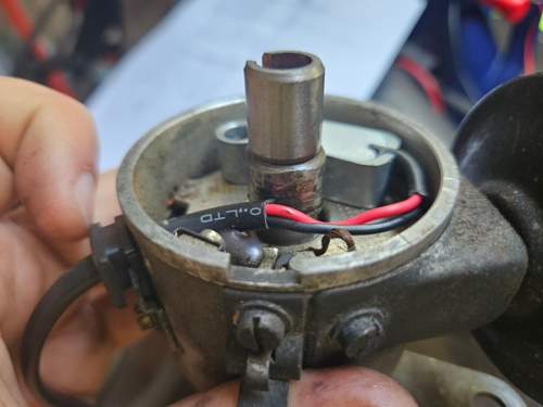

Ich war also gerade dabei fast alles in Sachen Zündung neu zu machen (Kerzen, Kabel, Kappe, Finger, Spule) und habe bei der Gelegenheit auch gleich eine elektronische Zündung verbaut. Von Käferklein.de wurde mir die EMPI 00-9432-0 als günstige, aber gute Lösung empholen. Der Einbau ist ja eigentlich recht einfach, aber ich habe das Problem, dass der schwarze Magentring auf dem Sensor schleift (den silbernen Ring habe ich verbaut), was denke ich nicht sein sollte (zumal in der Anleitung was von 1,5mm Abstand steht). Anbei ein paar Bilder.
Meine Frage wäre einerseits, ob ich damit richtig liege, dass da nichts schleifen sollte und andererseits, ob ich was falsch eingebaut habe oder ob das Problem eher bei EMPI oder meinem Verteiler liegt?

Montierter Sensor
Magnetring mit silbernem Ring
Kein Abstand
