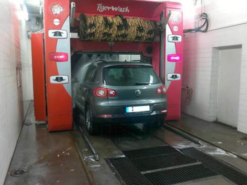

Oder du fährst alternativ in die Original Tiger Wäsche.
Da ist auch der auto gebremste Tiger kein Problem.
Tiger-wash
Spitze!! 😁😁
Gefällt mir, wo ist die? 😁😁😁
