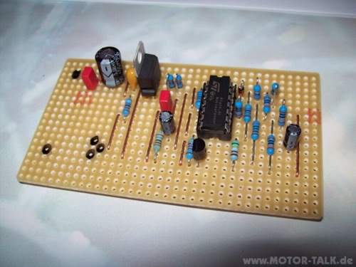

lämpchenschaltung in der theorie nochmal optimiert. jetzt werden teile bestellt. hoffentlich funzt es und raucht nicht ab.😰
ein zweites gadget hab ich vorgestern bekommen. eine gipro ganganzeige.😁
prototyp fertig.
Proto
Original geschrieben von slv rider
prototyp fertig.
Sehr hübsch. Funktioniert es auch?
Michael
das auszuprobieren habe ich dieses jahr keine lust mehr.😉
mache ich nächste woche in ruhe.
auf das das feuerwerk raucht und nicht meine schaltung.😁

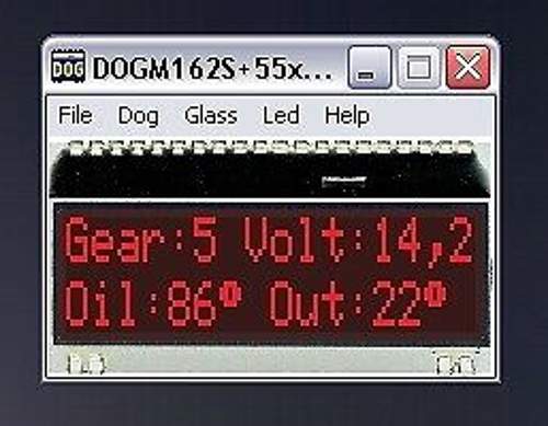

ein wenig juckt es mich auch noch, die sache mit den microcontrolern. habe im internet ein kleines programm gefunden mit dem man kleine lcd-displays simulieren kann um zu sehen wie es aussehen würde:
http://www.lcd-module.de/deu/disk/startdog_v20.zip
könnte dann so aussehen (mit ganganzeige, batteriespannung, öltemperatur, aussentemperatur und eventuell beschleunigungsmesser als gimmik):
Lcd
