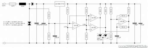

conrad-bausatz mit der led und zusätzlicher ne555-schaltung als blinkgeber. könnte funzen. darf nur nichts kaputtgehen. der vermutlich verwendete tca-ic wird nicht mehr produziert...
mit nem 4-fach op-amp für 30 cent und etwas fachwissen könnte man das aber auch lösen.
och man. ich hab bald keine lust mehr.

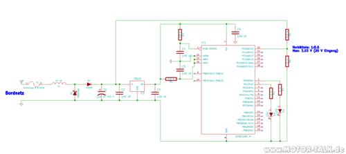

Warum so kompliziert? Für das, was Du da machen willst, ist ein kleiner Mikrocontroller ideal, ein ATtiny oder ATmega zum Beispiel (da reicht der kleinste verfügbare völlig aus). Die Spannung ist einfach über einen Widerstandsvorteiler an einen A/D-Wandlereingang zu legen, dessen Ausgänge können problemlos die LED(s) treiben. Fehlt noch ein 7805 inklusive Kondensatoren, um die Betriebsspannung für den Controller auf 5 V zu stabilisieren. Der Rest ist ein wenig Software.

Bin nun nicht wirklich der Profi, hab mal was zusammengeklickt. (Siehe Anlage).
Ich würde R1 ungefähr 4x so groß wählen, wie R2. Dann würde beim ATTiny max 5 V ankommen, selbst wenn mal 20 V anliegen sollten. In der Software muss man den gemessenen Wert dann natürlich wieder mit 4 multiplizieren.
Der Rest ist, wie pibaer schon sagte, Software. Und nicht mal kompliziert. Und so hat man alle Möglichkeiten, mit Blinken rumzuspielen, wie man lustig ist. Ein schönes Hallo-Welt-Projekt um sich mit dem µC bekannt zu machen.
Ja, so meinte ich das. Zu beachten ist dabei noch, dass die Referenzspannung des Controller-A/D-Wandlers auf die 5 V Betriebsspannung gesetzt werden muss.
Zur Sicherheit sollte aber noch der Eingang vor dem Abgriff für den A/D-Wandler gegen zu hohe Spannungen abgesichert werden, sonst könnte je nach Bordnetz die Freude nicht so lange andauern. Siehe auch hier: Link
Die P6KE36A würde ich bei Deiner Dimensionierung dann durch eine P6KE20A ersetzen.

nö. hab in die bedienungsanleitung geschaut die man dort runterladen kann, ist mit dem alten TCA analogkreis gemacht.
µC find ich sehr interessant. aber sich da reinarbeiten ist mir dann doch zu viel des guten. ich hab mich beim thema ganganzeige-selbstbau darüber schon etwas schlau gemacht. es sei den jemand programmiert mir so ein teil...
hab zwar auf dem seeligen c64 brotkasten auch was in basic geschrieben, das ist aber quantensprünge vom heutigen basic entfernt, geschweige den C, assembler und son kram.😰
im anhang mein vorschlag dazu.

Guter Hinweis, dann machen wir den Schaltplan auch gleich richtig.
Die Suppressordiode muss parallel zum Eingang geschaltet werden. Ich habe mal anbei eine Schaltung auf die Schnelle entworfen, die auch die Grundbeschaltung des Controllers mit enthält. Ich hatte keinen passenden ATtiny in der Bibliothek, daher habe ich den ATmega8 genommen.
EDIT: Ich habe noch einen Fehler behoben, C1 muss natürlich hinter D2.
Michael

ihr seid ja schnell. da komme ich mit der analogen technik garnicht mit.😰
ich hab mal fleissig schaltpläne kopiert und meine nicht EMV geprüfte schaltung bordnetzfest gemacht. hoffe ich.
Analog geht es natürlich auch, auch wenn ich Deine Komparatorschaltung jetzt auf die Schnelle (ohne Simulation) nicht verifizieren kann. Die Controllerschaltung hat halt den Vorteil, dass sie schaltungstechnisch einfacher aufzubauen ist und flexibler** ist. Es führen wie immer viele Wege nach Rom. 😉
**Zum Beispiel wäre es nicht schlecht, wenn man zwischen Unter- und Überspannung unterscheiden könnte. Oder Du willst auch noch andere Werte (Kühlwassertemperatur, etc.) überwachen, vielleicht sogar auf einem LCD anzeigen.
Und wenn Du gar ganz kurze (ansonsten unbemerkte) "Ausrutscher" in Deinen Messungen über eine gewisse Dauer protokollieren willst, dann eignet sich ein uC natürlich auch hervorragend. Könnte man problemlos im EEPROM speichern und später wieder abrufen oder auslesen. 😉
