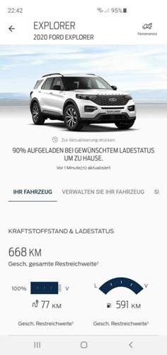

Ich hatte ja als der EX noch recht frisch war ein Bild gepostet von der PassApp mit einer geschätzten Reichweite von 48 km nach dem Laden und das so kommentiert, dass man Ford nicht vorwerfen kann die Angaben zur el. Reichweite geschönt zu haben.
Nun habe ich zwischendurch auch schon mal Werte von 53 oder 55 km da stehen gehabt, vor 3 Tagen dann 59 km und das hat meinen Ehrgeiz dahingehend geweckt, ob er mir auch mal geschätzte 60 km anbietet, also die 6 am Anfang.
Und sieh da (Bild).
Nun frage ich mich ob ich mir neue Ziele setzen soll.😁

Heute aktuell
Hatte ja geschrieben dass ich mir neue Ziele setzen muss. Ich glaube das duerfte das Ende der Fahnenstange sein.jpg
