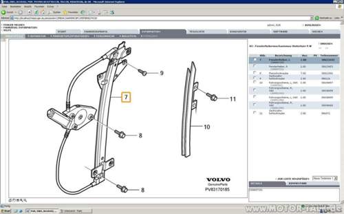

Ich habe dasselbe Problem und es liegt def am Motor. Klingt auch als wenn da etwas zerbröselt wäre. Runter gehts noch ein bisschen unter wirklich fiesen Geräuschen, hoch keinen mm.
Ich habe die Innenverkleidung abgenommen, aber dennoch keinen Blick auf die Fensterhebermechanik.
Bei meinem Modell ist da ein verschweisstes Blech vor, mit zwei Eingriffen (siehe Blid). So richtig sehen kann ich da nichts - geschweige denn irgendetwas ein oder ausbauen. Hilfreich wäre eine Zeichnung um eine Vorstellung zu bekommen wo was hingehört...wenn ich schon "blind" arbeiten muss.
Mein erster Forumbeitrag, bitte bitte kann mir jmd helfen 🙂
Nachher fällt beim Lösen einer Schraube alles runter und hackt mir die Finger ab...

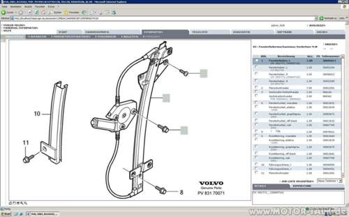

Was ich auf anhieb bei Vida gefunden habe. Ist zwar nu der Mechanismuss selbst, aber vllt hilfts ja weiter.
Bild ist jetzt für die Vordertür
Falls noch jemand auf der Suche nach solch einem Mechanismus ist, habe den ohne Motor da. Weiß jetzt nicht genau vorne oder hinten, aber bei Interesse einfach mal anfragen.
