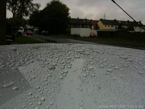

habe mir nun auch das 1z Hartglanz gekauft, jedoch nicht das metalic & wax da ich es für meinen "neuen" lack noch nicht notwendig fand. habe ca. 4 std damit verbracht meine wagen zu waschen und zu versiegeln. was ne arbeit ^^
Zuerst gewaschen, danach geknetet, getrocknet und danach versiegelt. ergebnis was sehr geil wobei es beim selber metalic sehr schwer ist so ein glanz rauszuholen wie zb bei nem schwarzen lack. heute hats auch sofort geregnet, abperleffekt ist auch super. anbei ist ein foto von heute morgen 🙂
kann es auch nur empfehlen hab das hartglanz sehr sparsam aufgetragen.
