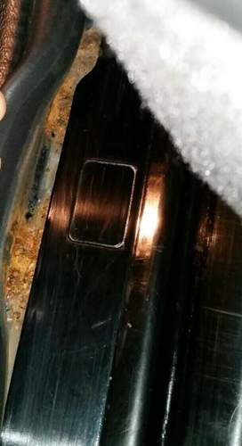

@ Cristian.... habe eben mal nach Rost geschaut,... und das, siehe Bild, gefunden 😰
Da besteht wohl erst einmal dringender Handlungsbedarf, bevor die Einstiegsleisten verklebt werden.
Gruß Ela
Rost Einstiegsleiste Beifahrerseite
Wow, dass sieht ja schlimmer aus als bei mir 😰
Schau auch mal bei den anderen Türen und den Schmutzfängern (falls du welche hast)
LG, Tim
... ja, hab' mich auch ziemlich erschrocken 🙁
Gruß Ela

Bevor du den Schweller abbaust besorge dir 14x http://www.skandix.de/.../
und 14x http://www.skandix.de/.../
Beim Ausbauen verschwinden die Stifte im Schweller .
Da kannste fast von ausgehen, daß es rund um die Clips Löcher im Schweller ordentlich weggerostet ist... War bei meiner Limo auch... Teilw. Ordentlich Rost entfernt, aber auch ein Rostloch zuschweißen müssen...
Rost muss nicht zwingend sein. Bei mir war unter der Verkleidung nur minimaler oberflächlicher Rost, die Clipslöcher waren völlig rostfrei.
Wennn Du dir die Clipse bei Skandix besorgt, kauf auch gleich ein paar Blindnieten für die Schmutzfänger. Das sind spezielle Nieten mit Plastikbeschichtung.
Und super teuer für n paar pifiege Nieten...
Stimmt pro Seite 3Stk
Man kann auch Nieten für ein paar Cent nehmen. Nur damit riskiert man, dass der Lack abplatzt und es dort gammelt. So gesehen sind die Dinger ihr Geld wert.
