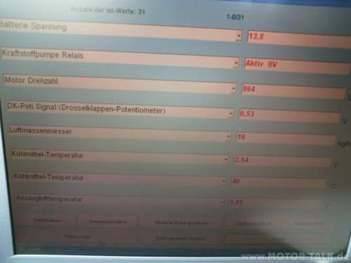

Einstellungswerte für MSG gesucht Motor sägt nach Freistochern des LLVentils selbstlernen n. möglic
Opel Omega B
wg. def. Krümmer vor der Lambdasonde (Fehler 38).
das "!soll!" möglicherweise!? am Mittwoch geschweißt werden, nachdem ich aber den Arbeitseifer meines Bühnenhabenden kenne und ich am Freitag morgen 5 Tage nach Holland, Belgien Frankreich fahren darf und ich da ständiges ausgehen eher nicht brauchen kann, hätt ich gerne das sägen weg auch wenn die MKL leuchtet.
(ging vorher ja auch mal, zur HU vor knapp nem Jahr hab ich den mal geschweißt (Riss ist oben) so gut (schlecht) man rankam, hat grad bis bei denen aus der Halle gehalten, seitdem wars mir eher wurscht, da Bühnenhabender keinen Bock auf Krümmer aus / Einbau hat und er mein bester weil einziger Kumpel mit Bühne ist.)
Und bis vor ner Woche hat auch (fast) nix gesägt.
Mittlerweile sind 700km und ca. 50 Starts runter, ohne das es besser wurde, es scheint auf LPG schlimmer zu sein als auf Benzin.
Was ich schon Probiert hab:
Dünnen Schlauch an VD abgezogen, Unterdruck da. (Klar, hab ja durchgestochert)
Leerlaufsteller Stecker gezogen, sofortiges absinken der LLdrehzahl, sägen nimmt zu
(sagt mir das Ding tut)
LMM und Ansauglufttemp. Fühler wechselweise abgezogen, keine nennenswerte Änderung.
(Gab aber jeweils Fehlermeldungen im Chinakracher und die Werte ändern sich, scheint also auch zu tun.)
Die Papierdichtung vom Drosselklappengehäuse ist zwar auch nichtmehr so tolle, absprühen mit Bremsenreiniger hat aber keine Reaktion gebracht, so das ich sagen kann, das Ding scheint dicht zu sein.
In der Anlage mal die Vitalzeichen von dem Ding, verm. kann hier jemand mehr damit anfangen als ich.
Wenn mir dann noch einer sagen kann wie ich wo welche Werte mit dem Chinakracher ändern kann habt ihr nen alten Mann sehr glücklich gemacht.

Das hat keine elektronischen Ursachen. LLR austauschen, KGE komplett säubern, Krümmer sollte wohl auch mal neu ... alles tausendfach beschrieben, auch in den FAQ.

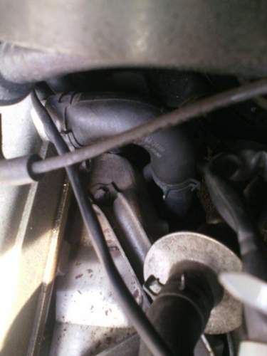

Wo ist diese KGE? (ja, schon klar, 1xxx* geschrieben, aber ich bin mir da echt nicht ganz klar,) ich hab da n dickes Rohr mit nem Schlauch dran, selbiger geht oben in den VD, in Berndragons PDF wird das als KGE bezeichnet.
DAS! Rohr geht zu? Das ist irgendwas Richtung 3/4".
(Mein Blowby ist nicht sooo ausergewöhnlich, zumindest hab ich mit dem aufgelegtem 710er Deckel nicht die ISS abgeschossen.)
Ansonsten kann ich noch was dünnes (ca. 10mm) anbieten das bei mir irgendwie vorne am Krümmer (Blech drüber) nach hinten geht dann in nen Schlauch, sowas wie n Filter, ne Dose und sich dann irgendwann Richtung linker Radkasten davonmacht.
Siehe Fotos.

Rohrflansch und Schlauchbogen auf den beiden Fotos ist der in Fahrtrichtung linke Teil der KGE. Der VD und der dünne und der dicke Schlauch, die auf der Ansaugseite vom VD abgehen, gehören auch dazu. Und ja, das wächst sich im Lauf der Zeit alles mit Ölkohle zu. Mit ordentlichem Motoröl dauert es länger mit dem Zuwachsen.
Nach der Reinigung mit dem Chinakracher mal die INIT Daten löschen/zurücksetzen, dann werden alle Lernwerte gelöscht und das MSTG geht in den Lernwertabstimmungen von Neuzustand Werten der Peripherie um den Motor aus.
