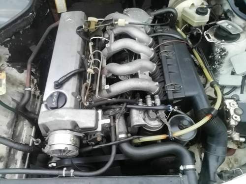

Frage: Hat der Durchmesser der Leitungen innen Einfluss auf den Verbrauch?
Habe einen Baby Benz bauj. 1983 mit fuenfzylinder Motor.

Gemeint sind die einspritzleitung en des diesels.

Ich würde mal vermuten die serienmässigen Leitungen passen zur Konstruktion.
Hast Du denn ein Problem oder suchst Du Optimierungsmöglichkeiten?
Wenn man es so sieht passt in eine "grössere" Zuleitung bei gleicher Länge mehr Diesel rein.
Ob das zu Mehrverbrauch führen kann? ... k.A.

Nö, hast du nicht. Die einzigen Fünfzylinder im 201 waren Diesel und die gab es erst ab Mai 85.
Der Druck im Einspritzsystem wird von den Düsen vorgegeben, auf die auch die Pumpe abgestimmt ist. Das Problem bei größeren Einspritzleitungen könnte sein, dass die sich mehr ausdehnen und dann u.U. bei Volllast nicht die ganze Menge eingespritzt wird.
Außerdem ist bei der Anfertigung darauf zu achten, dass alle Leitungen exakt gleich lang sind. Sonst bekommen die einzelnen Zylinder wegen des Atmens der Leitungen unterschiedliche Mengen und der Motor läuft wie ein Sack Nüsse.

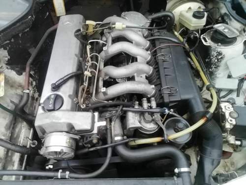

Noch eine Frage zum Motor
kann mir jemand sagen was das für ein Diesel Motor ist,der
wurde nämlich 2013 in meinen 190E W201 eingebaut ?
Das ist ein OM602 (OM für Oel-Motor, also Diesel. Die Benziner heißen dann nur Mxxx)
War es vorher ein Benziner? Nur aus Interesse...
Ja War. ein Benziner
Interessant, was war der Grund des Umbaus? 😁
Zur Klarstellung,
2013 wurde der Benziner mit einem fuenfzylinder Dieselmotor bestueckt
Gleichzeitig als Oldtimer umgemeldet, leider weiß ich nicht was das fuer
Ein Motor ist?

@Handgeschaltet schrieb am 1. Februar 2022 um 12:24:33 Uhr:
Der Motor heißt "Mercedes-Benz OM602"
Oder was möchtest du wissen??
Ich brauche Ersatzteile, kann aber denMotor nicht identifizieren!
