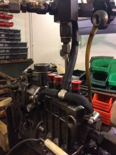

Aus meinem kaputten Düsenprüfgerät (Pumpenelement defekt) habe ich die Manometer- und Ventileinheit benutzt und auf eine vorhandene alte ESP aufgesetzt und damit ein Düsenprüfgerät gebaut. Die ESP dienst nun als Pumpenelementersatz. Funzt tatsächlich

Mein Gerät - Bosch EFEP 60H habe ich von einem VAG-Händler geerbt. Es war ebenso völlig festgeklebt und irgendwelche Helden hatten es versucht mit viel Kraft und wenig Hirn wieder in Gang zu bringen. Am Ende hat es das Pumpenelement geschrottet und es war so ziemlich jede Schraubverbindung vermurkst und undicht.
Die Idee zu dem Aufbau mit einer ESP kam nicht aus dem Netz sondern aus meinem Kopf. Daher leider keine URL. Ist auch sicher kein super Lösung, aber für die Zustatndsfeststellung an 6 Düsen vollkommen ausreichend.
Grundsätzlich ist der Aufbau identisch mit dem Testgerät, nur ist die Strecke zwischen Pumpenelement und Ventileinheit etwas gestreckt. Das Kraftstoffvolumen sollte aber trotz der Rohrstrecke vergleichbar sein, da das Druckventil auf der ESP deutlich kleiner ist als beim Prüfgerät. Beim Prüfgerät kommt das Pumpenelement und das Druckventil aus dem LKW-Bereich. Ist als Ersatzteil aber zumindest z.Zt. nicht lieferbar und wenn, dann unverhältnismäßig teuer. Die Rohrstrecke habe ich mir aus einem Kunifer 6mm Rest gebördelt. Ist zwar nicht das Originalende einer Einspritzleitung aber als E-Bördel mit Überwurf und irgendwelchen Stützringen absolut dicht in dem erforderlichen Druckbereich. Dichtigkeit an allen Verbindungen ist das A und O. Minimalste Undichtigkeiten lassen sonst einen ausreichenden Druckaufbau nicht zu.
Die ESP braucht man für die Prüfung natürlich nicht ständig im Kreis zu drehen - einfach um den Bereich oszillieren, mit dem man das Pumpenelement anspricht auf dem die Ventileinheit sitzt. Lediglich zum Entlüften der Pumpe insgesamt braucht es zu Beginn das vollständige Durchdrehen - ich habe das mit einem Akkuschrauber getan. Und nicht nach 5 Umdrehungen aufgeben, es braucht schon einige Umdrehungen, bis man so alle Luft raus hat. Die Pumpe muss bis auf Anschlag "auf allen Pötten" vollsatt im Diesel stehen - eben luftfrei sein - dann klappt es auch mit der Düsenprüfung.
Im Anhang ein Bild zum Testaufbau - etwas zum schmunzeln für die Profis und Werkbanhygieniker.
