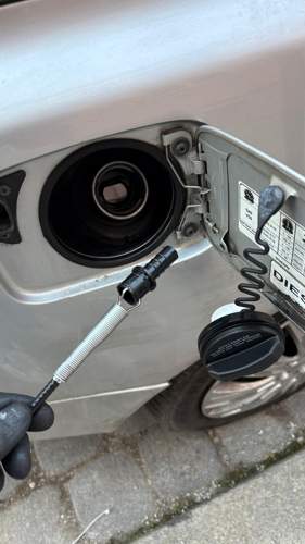

gerade leider etwas sehr ärgerliches passiert.
Habe für das Einfüllen von Diesel in den Tank (vorher abgesaugt mit Vakuumpumpe wegen Lufteinschluss im Dieselsystem) den Einfüllstutzen meines Kanisters genutzt. Hatte dummerweise den Benzin-Adapter (kleines Teil auf dem Bild, war bei mir etwas größer noch als auf dem Bild) noch aufgesteckt. Beim rausziehen ist er natürlich an der Verschlussklappe (metallene Klappe, die durch den Tankrüssel nach oben geschoben wird beim Tanken) hängen geblieben und in das Tankrohr gerutscht.
Frage: Erwartet ihr, dass das Teil im Tankrohr hängen bleibt oder es bis in den Tank schafft? Ist das in den beiden Fällen kritisch?
Wenn es im Tankrohr hängen bleibt könnte es beim Tanken den Durchfluss stören.
Im Tank selbst vermute ich nicht, dass es sehr kritisch wäre.
Was meint ihr?
Danke

Guten Morgen,
ob das Teil beim Betanken im Weg ist, lässt sich leicht herausfinden, indem man wieder tankt. Sollte der Adapter in den Tank fallen, dann sind vielleicht Klopfgeräusche zu erwarten, ansonsten wird da nicht passieren.
Ich würde versuchen, mit einem am Ende gebogenen Draht das Teil aus dem Tankstutzen herauszuholen.
Schönes Wochenende
Roman
Oder mit endoscope uns Hacken
Kurzes Update, wen es in Zukunft betrifft. Krallengreifer war erfolgreich (s. Bild).

Nein, war der Benzinadapter eines Einfüllstutzen vom 20L Kanister
