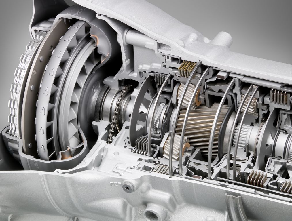

At-getriebe
Original geschrieben von Corsadiesel
@diezge
Welche sind das ?
Meinst Du die Brückungskupplungen ab dem 2. Gang ?
Habe allerdings noch nirgends gelesen, dass diese nicht ein Autoleben halten.
Bei CVT mit Wandler müssen ggf die Antriebsgliederketten wegen Verschleiß getauscht werden.
So meine Kenntnis.
dieses Bild dürfte Klarheit in die Sache bringen:
http://www.treffseiten.de/.../07.jpg
Links ist die Wandlerüberbrückungskupplung zu sehen.
Rechts davon der Drehmomentwandler.
Dann sieht man eine Kette mit der die Hydraulikpumpe angetrieben wird.
Weiter rechts sind dann die Lamellenkupplungen und die Planetenradsätze zu sehen.
Grüße,
